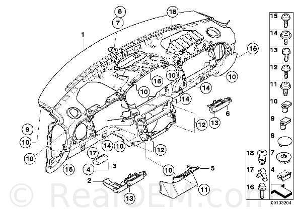

der hintere Teil (an der Windschutzscheibe) des Dashboards ist ein Teil mit dem Dashboardträger.
[Bild: 192.png]
Wenn du den Teil Airbrushen möchtest, musst du wohl das komplette Amarturenbrett zerlegen und das Teil zum brushen schicken.
Der vordere Teil ist relativ einfach demontiert:
Das Lenkrad in die tiefste Position absenken, den Drehzahlmesser abschrauben, links und rechts am Amarturenbrett die Kunststoffseitenteile abhebeln und darunter die Schrauben für den Dashboarddeckel lösen.
Dann den Deckel nach vorne wegziehen und fertig.
