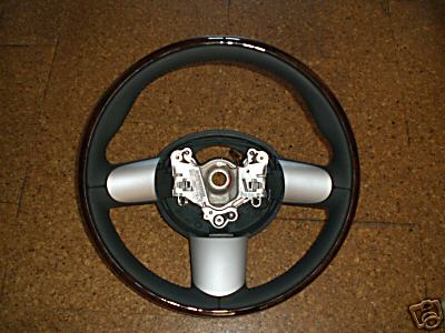

Ich bekomme nun das 3-Speichen-Holzlenkrad für meinen Cooper.
Der Airbag kommt separat in ein paar Tagen.
Jetzt habe ich mir in aller Ruhe mal das Lankrad angesehen und frage mich:
Wie wird eigentlich der Airbag befestigt??? Head Scratch
Beim meinem 2-Speichenlenkrad gibt es auf der Rückseite 2 Torxschrauben... Eine solche Möglichkeit gibt es beim dem neuen irgendwie nicht.
Kann mir schon mal jemand verraten, wie das funktioniert??
Danke!

Nur drauf gesteckt bis er einrastetZwinkern

Ernsthaft!!! eek! eek!
Kann ich ja fast gar nicht glauben!Head Scratch Trotzdem Danke!
Und was muß man tun, um ihn zu demontieren? Kräftig dran ziehen ja wohl nicht, oder? ("Bums")

Kannst es glauben hab ihn erst gewechselt Das neue Lenkrad hat in geradestellung auf 10Uhr und 2Uhr jeweils eine fühlbare Bohrung die aber mit Kunstoff überzogen ist diese muß man entweder mit einen Kutter einschneiden oder mit einen langen dünnen Schraubenzieher durchstossen ca 20cm und die Klammern des Airbags aushebeln
dann geht der Airbag runter Zwinkern drum kontrolliere alles bevor du den Airbag draufsteckst dann ersparst du dir das.Pfeiff

Jau, diese Bohrungen habe ich gefunden! Fragte mich schon, wofür die sein sollen...
Dann ist es ja wohl wirklich einfach!
Vielen Dank!
Also ein einfacher Schraubendrehe/-zieher reicht...?
Na dann braucht der Airbag ja nur noch kommen!

Kleiner Tip
Schau dir das an, ohne das der Airbag montiert ist. Der Weg des Schraubendreher zu der Klammer.
Das Hilft dan arg wenn du den Airbag doch noch mal lösen willst/mußt ...
Dann brauchst nicht so zu fummeln bis er ab ist.
