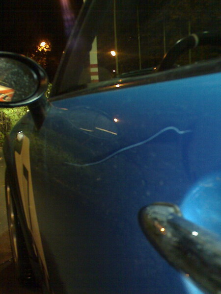

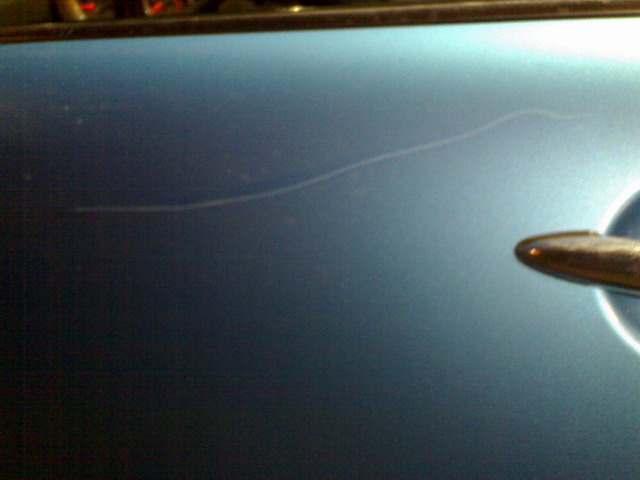

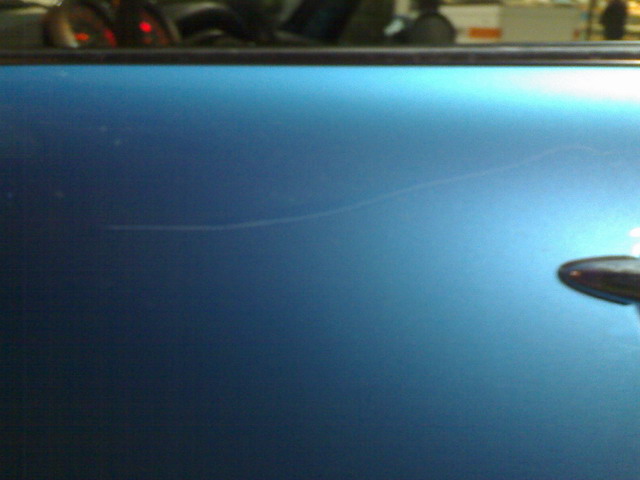

Hier ein paar Bilder von der Tat eines sagen wir mal so, wenn ich ihn erwischen würde, würde ich ihn erstmal so krankenhausreif Boxen , ihn dann noch an seinen eiern hinter meinem MINI herziehen, ihm Beton-Schuhe anziehen und ihn in irgendnem beschissenen See versenken.
Sooo... Das musste jetzt erstmal raus. Traurig
Im ernst jetzt mal... Gibt es jemanden der diese Erfahrung auch schon durchmachen musste und hat vielleicht ne Ahnung was sowas kosten wird?
ganz lackieren --> teuer... vllt so 300. bei ner großen fläche ist spot repair schwer. (macht glaub kaum jemand)
ich hatte ja das gleiche über die ganze seite....
hab mich dann 2 stunden hingesetzt und den kratzer ganz fein mit nem lackstift ausgepunktet damit die farbe wirklich nur da ist wo si hingehört. danach hab ich noch 20 euro beim lacker gelassen der da ordentlich mim wasser-schleifpapier drüber ist und danach alles poliert hat.
falls de willst kannst dir nen stift besorgen und vorbei kommen. dann zeig ich dir wie das geht bzw mach es wenn du willst.
danach siehst du den kratzer wirklich nur noch von nahem. es wird dann nur problematisch wenn der wagen wieder poliert wird. es kann die farbe vom lackstift "rausreißen" ist also nichts dauerhaftes. aber vorerst (vielleicht über den winter) sieht es nicht mehr so schlimm aus wie jetzt

Also denke, so 300-400 EUR, wenn alles lackiert werden muss - und dann auch noch metallic ... ja, könnte hinkommen.
Hab aber letztens einige Kratzer einfach beim Lackaufbereiter wegschmirgeln lassen - ging auch gut und hat mich nur 50 EUR gekostet Top
Aber die Kratzer sehen aus, als wären sie SEHR tief. Da kommste wohl nicht so billig weg.
