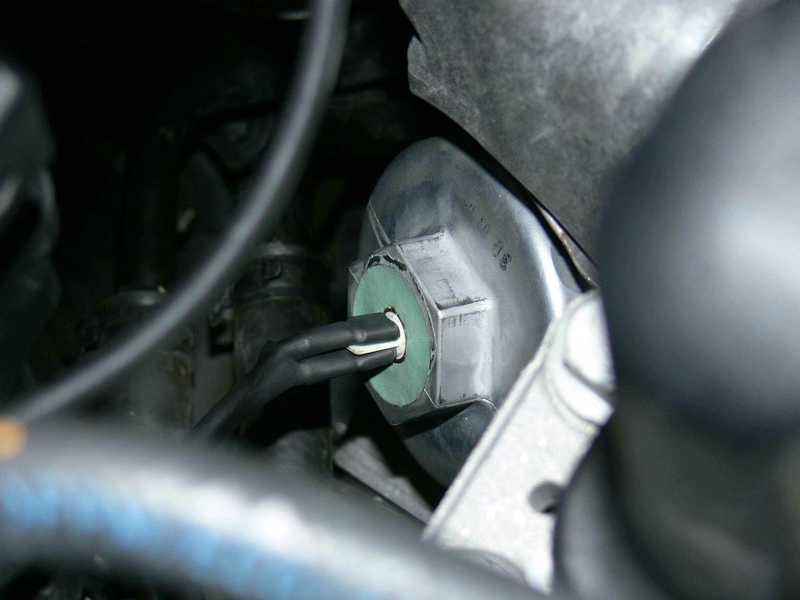

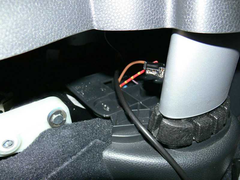

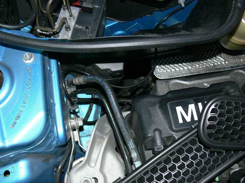

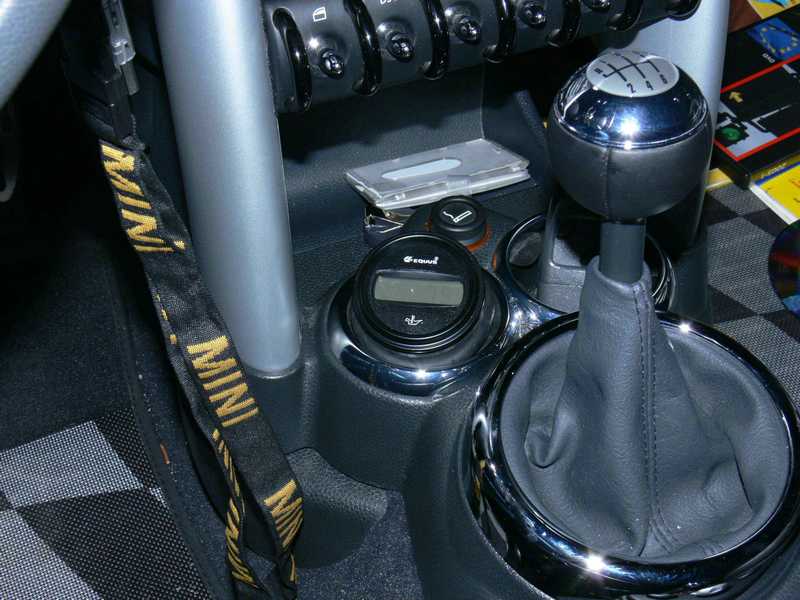

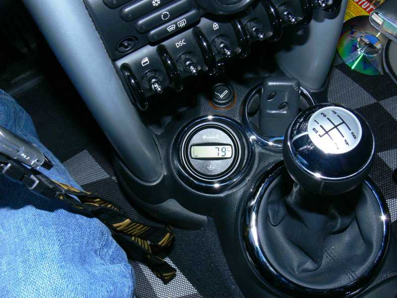

Um nicht noch einen Thread aufzumachen, hier meine Version der Öltemperatur-Anzeige...
Der Geber sitzt im Ölfilter-deckel. Loch rein, Gewinde rein, Teflonband dazwischen und gut Handfest gezogen...
Die grüne Masse ist Knetharz aus dem Kfz-Bereich (gibts im Baumarkt).

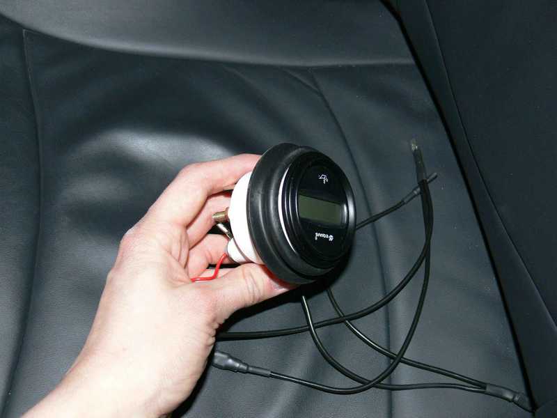

Die Equus LCD Anzeige samt Geber (übrigens für eine Hand voll Euro über Ebay bezogen Zwinkern ) funzt auch super, hier ein paar Fotos zum Einbau.
Habe den Geber samt Anzeige jetzt schon einige Wochen verbaut.
Bin sehr zufrieden, der Geber ist am Ölfilter-deckel absolut dicht.
Anschluss am Geber, Kabel im Motorraum:

Fertig eingebaut:
[Bild: P1000398.JPG]
[Bild: P1000395.JPG]
Die Farbe der Anzeige passt perfekt zur MINI Instrumentenbeleuchtung:
[Bild: P1000392.JPG]
Selbstgebauter Y-Adapter zum Anschluss an Zig.Anzünder, Abflussmanschette aus'm Baumarkt etwas angepasst, sitzt perfekt im Dosenhalter :

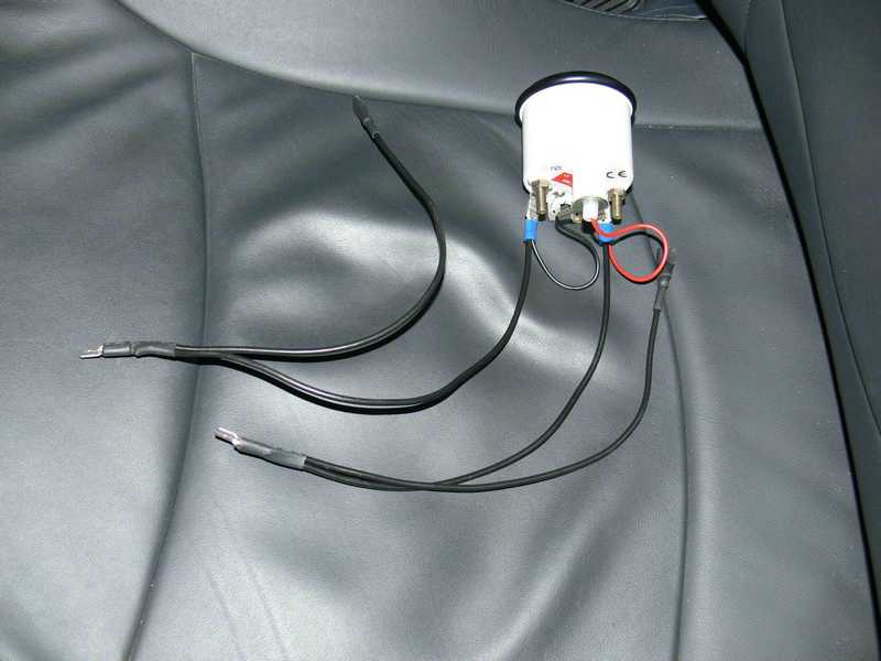

Zwischenstand - Chaos Pfeiff :
[Bild: P1000379.JPG]

btw. schöne Anleitung Top
lindiman schrieb:Oh mein Gott....die arme CD. Musste die als Spiegel her halten? Head Scratch
...Sind extra kratzfeste Devil!
lindiman schrieb:btw. schöne Anleitung Top
...Danke! Sonne
