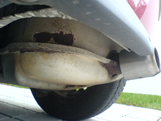

Hallo!
Muss mit meinem 2001er Cooper diesen Monat zu 2.mal zum Tüv. Da er in letzter Zeit immer lauter wurde habe ich eben mal druntergeschaut und festgestellt das der Endpott über dem eingehenden Rohr komplett durchgerostet ist. Der kleine hat gerade mal 50000 km auf der Uhr und wurde auch bisher erst 2 Winter gefahren. Eigentlich habe ich extra von Opel zu BMW/Mini gewechselt damit genau das nicht mehr passiert. Hatte jemand von euch schonmal solche Probleme und wenn ja geht da was mit Kulanz? Über die Suche hab ich zumindest nichts gefunden. Werde morgen erstmal zu meinem Händler fahren und fragen was das soll.
Ich denke mal auf Kulanz wird da nichts machbar sein. Vermute ich mal ganz stark. Ist ja ein Verschleißteil

Na ja, der Auspuff ist fünf Jahre alt und bei dem genannten Kilometerstand ist davon auszugehen, dass viel Kurzstrecke gefahren wurde. Und da rostet der Endtopf eben schnell von innen nach aussen, da Kondenswasser nicht verdampft.
Wenn Du von Opel zu BMW gewechselt bist wegen der Qualität kann es sein, dass der Schuss nach hinten losgeht......

Naja, klar ist es ein Verschleißteil, aber trotzdem finde ich es etwas heftig. Ein Bekannter von mir hat letztens an seinem 4 Jahre alten 3er die Stoßdämpfer auf Kulanz gewechselt bekommen. Ist ja auch ein Verschleißteil. Wenn da wirklich nichts geht werde ich wohl als nächstes hier im Forum nach Ersatz suchen müssen.

mein Auspuff hat 35000km und ist BJ 2003 und die Halter vom Endtopf sind so von Rost zerfressen............Püh!
Und wenn man erstmal die Auspuffblende abmacht => noch schlimmer
Habe das aber rechtzeitig festgestellt (bevor der abgefallen wäre)und zwar bei der Montage der JCW-Auspuffs Devil!
Damit ist jetzt erstmal schluß mit ROST.

War heute mal bei meinem freundlichen BMW Partner und wie ihr schon vermutet habt ist natürlich nix mit Kulanz. Was könnt ihr mir denn als Ersatz empfehlen? Aber wenn wollte ich schon eine Komplettanlage bis Kat. Von der Anflanscherei bin ich nicht so überzeugt.

dann würd ich den jcw empfehlen...
- preislich hällt der sich im rahmen
- sound is etwas sportlicher ( aber kaum lauter )
- komplett edelstahl
- ab kat

Ist der JCW vom Verlauf wie der original beim Cooper oder mittig? Woher bekommt man den günstig? Fragen über fragen.

Siehe Bild... 82tkm, 4 Jahre alt Confused
