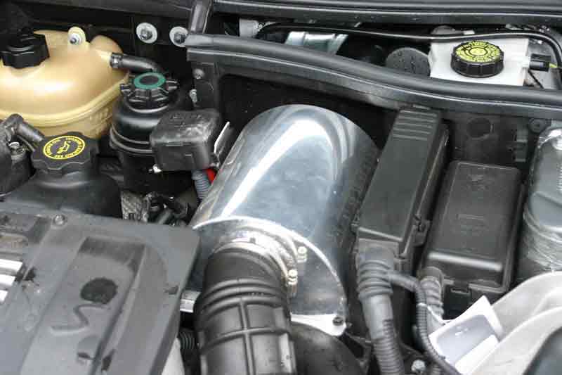

Hi,
ich habe grade mein Wischwassr aufgefüllt und mir mal das Luftfiltergehäuse genauer angesehen:
Bei Kauf das Cooper S hielt ich es für normal und habe mir das nicht genauer angesehen.
Mich interessiert jetzt insbesonders:
Unterschiede zum normalen "S" bzgl. Leistung, Leistungsentfaltung und ob ggf. auch noch Software, Einspritzdüsen, ... geändert sein könnten und wie ich das feststellen kann.
Was habt Ihr dazu zu sagen?
Viele Grüße
Stefan S

Schau mal lieber in deine Papiere ob der offene Luftfilter überhaupt eingetragen ist??

Das ist eine schöne Lösung für einen offenen Luftfilter ! Wenn du es nicht willst, dann tausche ich gerne mit dir gegen einen originalen Smile :)
Ob die Software geändert wurde kannst du
1. Beim Händler erfragen ( dann ist aber jede Kulanz/Garantie weg )
2. über OBD Kabel auslesen lassen von einem Helfer
http://www.mini2.info/forum/showthread.php?t=6683
Im zweiten Post stehen Helfer drin Winke 02

die wenigsten "helfer" können dir dann aber sagen ob das die original software is oder nich He He
zum luftfilter
das is en offener luftfilter mit nem hitzeschutzblech ( das nach obenhin aber nicht viel bringen wird Mr. Orange )
- macht warscheinlich en schönen sound
- wird warscheinlich nicht eingetragen sein ( haste dazu irgendwelche papiere ? )
- kostet im schlimsten fall leistung, im besten fall bringts vieleicht auch was ( das is ne glaubensfrage und da will ich nicht weiter drauf eingehen Wink )
spätestens der tüv wird dich drauf aufmerksam machen das da was nicht so ist wie es sein soll Wink

Hmm, das Laderad vom Kompressor kannste Dir mal anschauen und wenn der Kleine richtig warmgefahren ist mal schaun wo der Drehzahlbegrenzer einsetzt- 6800 Serie, über deutlich 7000 vermutlich gechippt.
Alternativ kann ich mir das File gerne mal ansehen Pfeiff
Komm einfach auf die MINI²-Feier Ende Dezember, wir sagen Dir dann schon was Du da gekauft hast und was alles eingetragen werden sollte.....
Der Luftfilter braucht mindestens ein Gutachten mit dem Du ihn eintragen lassen kannst oder ne ABE. Die Kontstruktion außenrum wird zumindest dem TüV sagen dass da was nicht original ist und zu weiteren Fragen veranlassen Traurig nicken

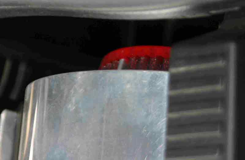

spätestens der konische filter den man darunter sieht wird ihm sagen das das nicht original is Wink
und wie lindi schon sagte: kannst ja bei der weihnachtsfeier vorbei schauen, dann gucken wir mal Mr. Orange ( und lindi kann dir auch sagen ob ne original software drauf is )
