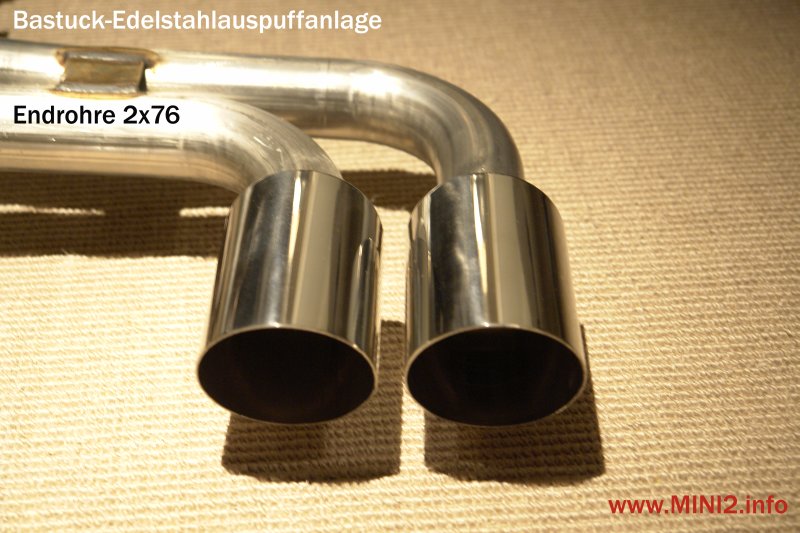

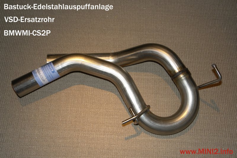

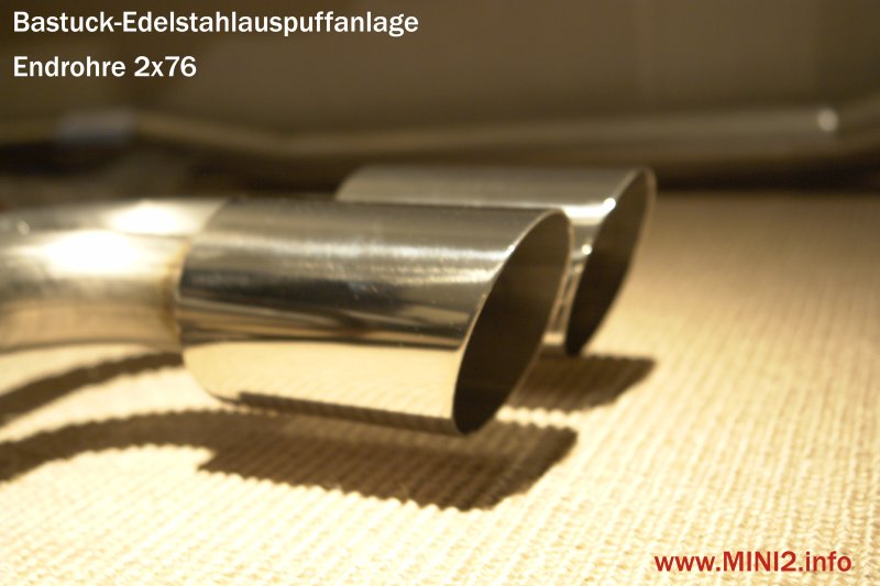

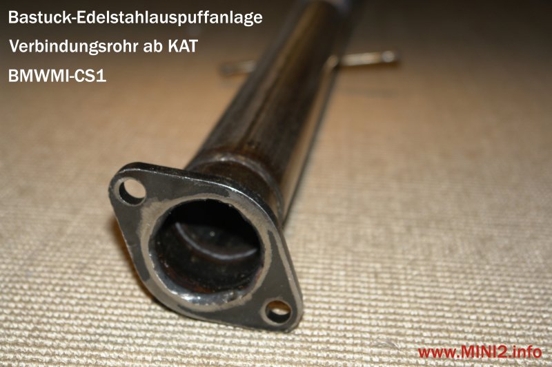

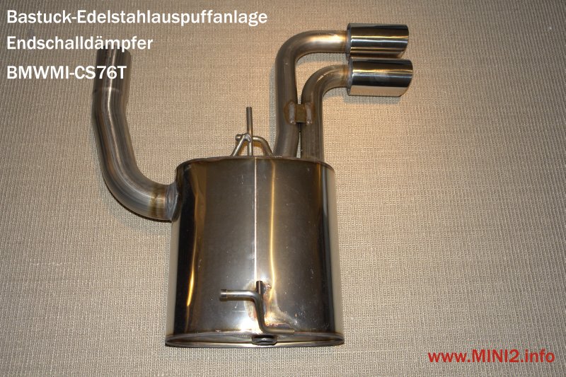

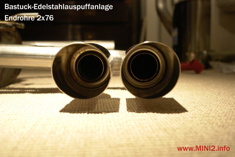

Hier wie versprochen ein paar Bilder.....Yeah!
#14
MiniS@HH schrieb:Hier wie versprochen ein paar Bilder.....Yeah!
super...vielen dank...

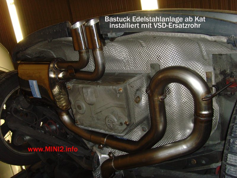

Also Leute, gestern war's soweit und ich hab das Teil verbaut....Sonne
Ich kann nur vorweg sagen: ES HAT SICH MEHR ALS GELOHNT!
Ich habe mich jetzt vorerst für die Installation mit dem VSD-Ersatzrohr entschiedenDevil!
Zum Einbau:
1.) Ich kann jetzt nachvollziehen was Dr.Krumm meinte als er sagte, dass die Bastuck-Anlage "schief und krumm" ist. Es war an einigen Stellen nötig das Hitzeschutzblech etwas einzubeulen, da das Verbindungsrohr zum Kat sehr nah anlag. Es dauerte eine Weile bis man einen guten Kompromiss aus Endtopfposition und Gesamtrohrposition gefunden hatte.
2.) Ein anderer Störfaktor der aufgetreten ist, war das Problem dass die Schelle am Verbindungsstück zwischen VSD-Ersatzrohr (VSD) und Verbindungsrohr zum Kat nicht stark genug zu sein scheint.
Wir haben mit aller Power zugezogen, sodass sich sogar leicht das Edelstahl verformt hat, jedoch war es bis zuletzt nicht möglich die Rohre bewegungsfrei zu bekommen.
Am Montag werden wir dann nochmal ran und sollte eine andere Schelle (dachten an eine Hufeisenschelle oder so ähnlich) nicht helfen dann gehts evtl. ein wenig ans schweißen.
3.) Ein Problem was wieder nur mir passieren kann war, dass diese Halterungs/Dämpfergummis am Verbindungsrohr total hinüber waren und ich neue bestellen musste.
Haben jetzt aber dennoch zusammengeschraubt, nur dass ich etwas ruhiger fahre bis ich ebenfalls am Montag die Gummis nachbaue....Bis dahin rödelt es aber and und an unterm Auto da, wie schon erwähnt das Rohr etwas nahe an den Hitzeschutzblechen liegt, diese von dem ein oder anderem Punkt ab und an berührt werden bei stärkeren Vibrationen.....

Hier nun 2 Bilder von dem Teil unter meinem Auto......
