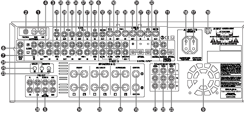

ich hab mir nun endlich so ne dolle Anlage fürs Wohnzimmer zugelegt, bekomm die aber nedd zum Laufen Motzen mega technik eek! Hat iiirgendjemand von Euch Ahnung wie man was wo anschliesst und dann einstellt??? Is ne Harman Kardon Anlage...

In den Bedienungsanleitungen gibt es z.B. sowas:
Die passende Beschreibung findest Du auch hier: KLICK

Also ich weiss nedd genau an welchen Anschluss mein SAT Reciever kommt und auch der DVD Player mit welchem Kabel wohin?? Head Scratch
Ich hab zwar Bild aber kein richtigen Sound aus den Boxen... bzw. bei DVD nur aus den 2 Boxen vorne?! Aaaaaaaaaaaaaaaaaaaaaaaaaaaaah

welche geräte willst du anschließen und welchen anschlussmöglichkeiten(buchsen) haben die geräte?

Also ran muss der fernseher, der SAR Reciever und der DVD Player...
Anschlussmöglichkeiten hab ich folgende:
Am Sourround Reciever:
DVD Audio Eingang
CD-Eingang (Audio)
Video1 Audio Ausgänge
Achtkanal Direkt Eingang
Digitale Audio Ausgänge (coax)
TV Ausgang (Monitor Out)
DVD Video Ausgang
Video 1 In und Out
Video 2 In und Out
Video 3 In und Out
Optischer Digitaleingang
Vom Fernseher hab ich ein Scart Kabel
Vom Sat reciever Cinch
Vom DVD Cinch Und so ein Digitales Kabel ein rundes?! Head Scratch

Moin,
wenn Du mir die Gerätenummern nennst, kann ich Dich beim Anschluß fernmündlich 'beraten'. Es kommt i.d.R. auf Deine Geräte an, ob über digitale Verbindung (die runden Stecker Mr. Gulf ) 5.1 oder 7.1 übertragen wird. Zur Sicherheit würde ich mal folgendes anschließen:
- DVD: Video über HDMI oder Komponente, Audio über 5.1 (7.1) UND digital
- Sat: Video über Komponente (oder S-Video), Audio über 2 Cinch UND digital
- Fernseher muss an TV Ausgang (Monitor Out)
Das klappt dann schon...

Also fernmündlich via Telefon? Könnt Dirr sagen welche geräte ich hab un welche Kabel dazu und so.

Entweder so (morgen) oder schreib doch mal Deine Gerätebezeichnungen (Hersteller und Modell) hier rein, dann kann ich Dir das Ganze genauer erklären... Mr. Gulf
#9
ebi schrieb:Entweder so (morgen) oder schreib doch mal Deine Gerätebezeichnungen (Hersteller und Modell) hier rein, dann kann ich Dir das Ganze genauer erklären... Mr. Gulf
Also das is von Harman Kardon
der Reciever AVR 235
DVD Player 27
Und Boxensystem HKTS 8
Vielleicht sagt Dir das was?!

Moin,
ok - dann wir doch schon Mal einen Schritt weiter. Da Dein DVD-Player keine 5.1. oder 7.1 Ausgänge hat, musst Du folgender Maßen anklemmen:
DVD an Receiver
Video von Komponente (3 Kabel, Pr/Pb/Y) an Komponenten DVD-Eingang und
Audio über optischen Digitalausgang zu optischem Digitaleingang (Optical in)
Sat an Receiver
Video von Scart an S-Video (Vid 1 In) - im Sat-Receiver S-Video einstellten!
Audio über optischen Digitalausgang ODER 2xCinch (dann hast Du aber kein 5.1.)
TV an Receiver
Fernseher von Scart nach Komonenten-Monitor-Ausgang (3 Stecker) ODER Monitor out (S-Video)
Merke: Die beste Bildverbindung
Video (1 Kabel, Cinch)
S-Video (1 Kabel, S-Video)
Komponente (3 Kabel, Cinch)
Digital (DVI oder HDMI).
Klappt das jetzt?
Gruß
