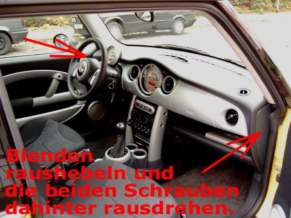

Du hebelst vorsichtig die schwarzen Blenden, rechts und links neber dem Armaturenbrett ab. Die Blenden siehst Du, wenn Du die Türen aufmachst. Dahinter sind jeweils 2 Schrauben, die rausgedreht werden müssen ...
[Bild: armaturenbrett1.jpg]

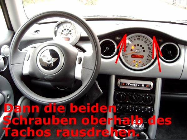

Dannach drehst Du die beiden Schrauben, links und rechts oberhalb des Tachometers raus ...
[Bild: armaturenbrett2.jpg]

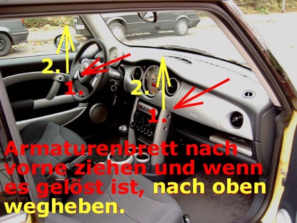

Dann kannst Du das ganze Armaturenbrett nach vorne wegziehen und wenn es gelöst ist nach oben hin wegheben ...
[Bild: armaturenbrett4.jpg]

nölle...denk an die beiden schrauben oberhalb vom tacho Zwinkern
