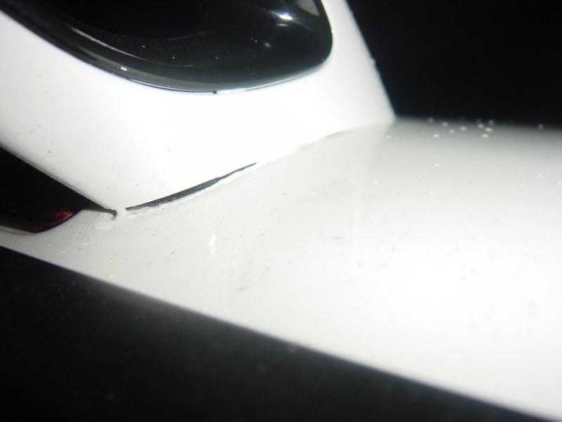

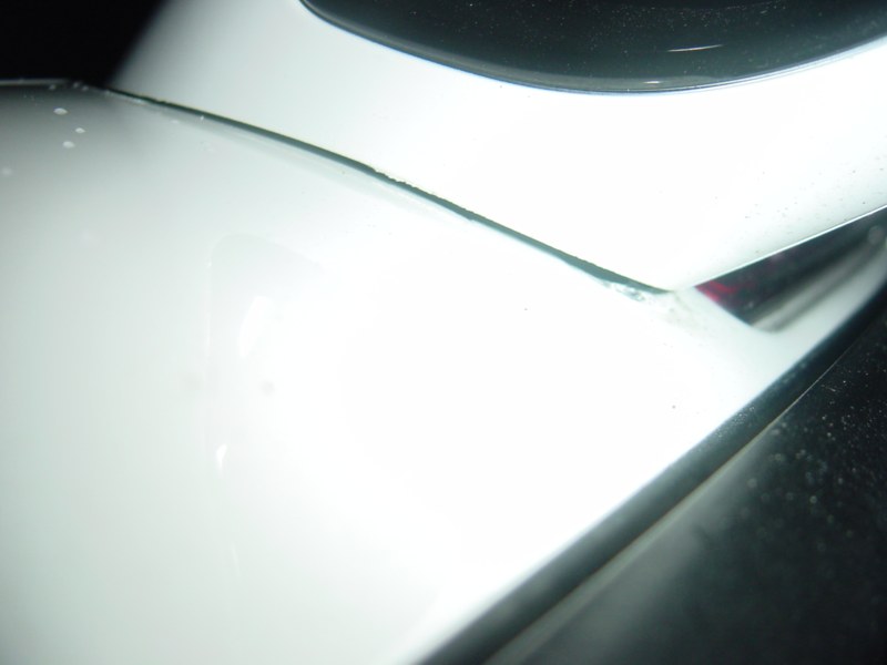

Hi,
ich habe heute meinen MINI vom montieren des Works Heckflügels abgeholt. Sieht geil aus, aber ab ca. 70 km/h fängt der Flügel an zu "pfeiffen" (Windgeräusche). Habt ihr, die ihr ihn auch montiert habt, ähnliche Probleme? Mir ist außerdem aufgefallen, dass der Fuß des Spoilers nicht zu 100% mit dem Fahrzeug verklebt ist. An der Seite lässt sich der Fuß ein wenig anheben, was doch sicher nicht im Sinne des Erfinders ist, oder??? Mache heute abend mal nen Foto und stelle es hier rein. Schaut es euch mal an und sagt eure Meinung. Ich habe heute gleich einen neuen Termin bei BMW gemacht, dann sollen sie das was sie verbockt haben, wie geraderücken ... Böse!
Vielleicht könnt ihr mal ein Foto des Fußes von eurem Flügel posten, so dass ich einen Vergleich habe.
Danke!

Der Flügel muß auf jedenfall komplett am Sockel verklebt sein (das könnte schon die Ursache für die Geräusche sein). Überprüfe auch noch, ob es an der Frontseite des Flügels (oberer Teil Carbon unterer Teil Kunststoff) eine Fuge zu sehen bzw. fühlen ist.Das darf auch nicht sein (Windgeräusche).
Gruß

Frag mal Crizz Carter, der hatte wohl das gleiche Problem und die haben das in den Griff gekriegt ... Zwinkern

Moin,
ich denke, ich war der ERSTE der BMW München auf dieses Pfeifgeräusch aufmerksam gemacht hat. Nach unzähligen Anrufen und Nachhaken wurde NACH 5 Monaten eine Lösung gefunden!
Es pfeift zwischen der dünnen Carbonschicht und dem Plastikgestell - dort wird durch Deine BMW-Werkstatt eine dünne Silikonschicht gezogen und Ruhe ist!

Meiner wurde privat drauf gemacht und da pfeift nix Head Scratch

Wurde bei BMW behoben - NEU GEKLEBT - jetzt pfeift nix mehr !! Lol
