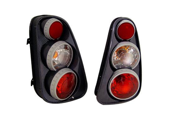

Ich habe heute meine neuen Rückleuchten bekommen und gleich montiert. Die haben ein Prüfzeichen E13.
Soweit so gut. Aber nachdem ich sie angeschlossen habe gibt es keine Nebelschlussleuchte mehr????? Head ScratchHead ScratchHead Scratch
Kann das denn sein? Die Teile sind original aus USA.

..in manchen Staaten der USA sind Nebelschlussleuchten verboten.
Also kann es gut sein, wenn du amerikanische Leuchten nebst Leuchtmittelträger verbaust, dass die Nebelschlußleuchte nicht vorgesehen ist.
Wenn es nicht gerade komplett weiße oder klare Leuchten sind, kannst du ja mal den Leuchtmittelträger deiner alten Leuchten ausprobieren. Zwinkern

Kann es sein, dass Deine "E13" geprüften Leuchten für den Facelift sind un Dein MINI ein Prefacelift?
Im FL ist die NSL ja da, wo beim PreFL die Rückfahrleuchte war...
E13 ist (wenn's echt ist) schöießlich ein nach EU-ABE freigegebenes Teil, und soweit ich weiß ist in der EU inzwischenüberall die NSL Vorschrift.

Habe mit dem Verkäufer gesprochen: Die Amis haben keine NSL, aber gehen davon aus, daß man ja das Kabel frei hat und somit eine separate NSL anschliessen kann. Flop!
E13 ist eine Zulassung/Prüfung in Luxemburg. Mich wundert auch, daß das Teil eine E-Zulassung hat. Es ist aber auch nichts dabei, was auf eine separate NSL hinweist? Gelten in Luxemburg andere Gesetzte? Ist doch auch in der EU, oder habe ich da was verpasst?
Mein MCS ist ein Prefacelift. Die restlichen Lampen funktionieren einwandfrei. Plug and play.
Ich überlege jetzt, die NSL in den freien Reflektoren der Leuchten nachzurüsten.
Aber was habe ich dabei zu beachten? Leuchtkraft, vorgegebene Einbauhöhe, usw.... Head Scratch
Hat schon mal jemand eine NSL nachgerüstet (natürlich nicht unbedingt beim Mini) und kann mir Tips hierfür geben?SchubbernHelp Please!

bilder von den teilen wären hilfreich Head Scratch
Passt da der Leuchtmittelträger von der Original-Leuchte nicht mehr?

Ja, stimmt, Fotos wären hilfreich.
Hier ist es also.
Der alte Lampenträger passt nicht mehr, da es a) keinen bei diesem Modell gibt und b) oben nur Reflektoren sind. (die bereits erwähnten)

sind da alle reflektoren belegt?
Wenn ja, wird es schwierig da eine NSL nachzurüsten Head Scratch
Wenn nicht, einfach ne 21W Birne da reinschubbern und an die Verkabelung anklemmen...

Äh, Head Scratch wie meinst du das? Die Reflektoren re./li. oben sind "Dummys", falls du das meinst.
Wenn ich da eine Birne unterkriege, wäre ich aus dem Schneider???

ja, wenn du die 21W-Birne da reinbekommst und das ganze verkabelst, solltest du aus dem Schneider sein.
