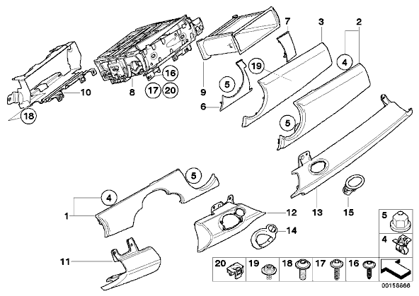

also, wenn ich mir das Bild hier ansehe, dann sieht mir das so aus als würde die gesamte Einheit rausmüssen.
[Bild: attachment.php?attachmentid=30958&stc=1&d=1184273441]
Das Fach selber scheint hinten Laschen dran zu haben.

Fach Nr. 9 auf dem Bild von cremi kann ganz einfach rausgezogen werden, einfach mit den flachen Matschpaddeln rein und ziehen.
Nachrüsten geht auch, habe ich bei meinem gemacht, mit gebrauchten Teilen sogar noch ne überschaubare Nummer.
CD Wechsler Halter/Träger = 25,00 Euro
Geheimfach einheit mit falschen Leisten = 60,00 Euro
Richtige Leisten Neu ausm Forum = 60,00 Euro
Nun hoffe ich das ich für meine alten und die falschen Leisten noch 1-2 € bekomme dann passt das wieder.
Eigentlich muss zum einbau so ziemlich alles zerlegt werden, da hatte ich aber keine Lust drauf, ergebnis ich habe 1 Schraube weniger verbaut, hält trozdem bomben Fest und rappel auch nichts... einbau ca. 25min wenn man erstmal die Blende runter hat.

sorry, muss da nochmal doof nachfragen. was benötige ich, wenn ich nachrüsten will? nur das teil 9 und eine klappbare blende? ist das leicht nachzurüsten? (also auch mit zwei linken händen die nichts mit autos zu tun haben außer fahren und tanken?)
#57
nejolie schrieb:sorry, muss da nochmal doof nachfragen. was benötige ich, wenn ich nachrüsten will? nur das teil 9 und eine klappbare blende? ist das leicht nachzurüsten? (also auch mit zwei linken händen die nichts mit autos zu tun haben außer fahren und tanken?)

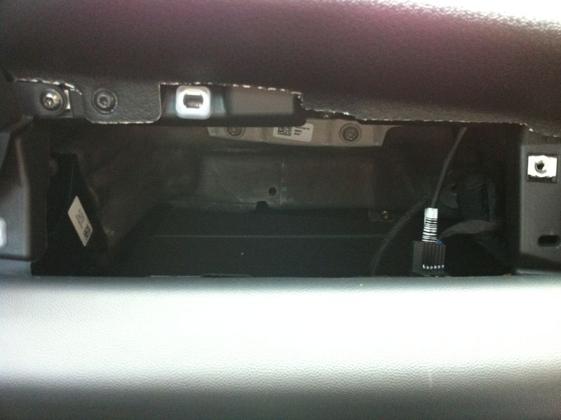

Hallo,
kommt drauf an wie es bei dir unter der Leiste aussieht.
Bei mir sah es so aus (siehe Anhang / Bild).
Dann braucht man:
Vom Bild von cremi:
- Nr. 10
- Nr. 8
- Nr. 9
- Nr. 6 + 7
- Nr. 3
Sollte der Rahmen schon drin sein brauchst du alles außer Nr. 10.
Gruß
Joe

ich habe mir auch das "Geheimfach" nachgerüstet.
Wenn man das Teil 9 weglässt, hat man ein DIN-Autoradio Einschubschacht. Da passen dann auch locker Landkarten etc. rein. Kleinteile (Münzen etc.) können aber durch einen Spalt, hinter die Verkleidung, aufs Nimmerwiedersehen verschwinden.
