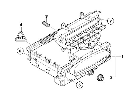

Stimmt so nicht, ist in nem DIN Schacht verbaut mit den üblichen Steckern wie sie BMW schon seit 20 Jahren benutzt. Dies gilt auch bein der Navi version.
Was stressig werden kann ist die Aussparung passend in die "Downtubes" zu bekommen. Zwinkern Das Display im Tacho ist dann halt tot, aber ja nicht weiter schlimm.
[Bild: attachment.php?attachmentid=23965&d=1171073064]

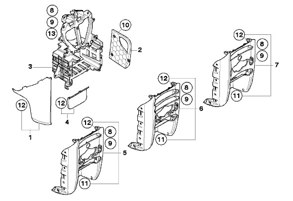

hier mal die mittelkonsole, sieht nach viiiel fräsarbeiten aus
demontage scheint einfach zu sein. seitlichen verkleidungen abnehmen, geklipst?, und schon kommt man an die schrauben der mittelkonsole dran Smile :)
[Bild: attachment.php?attachmentid=23975&d=1171118347]
