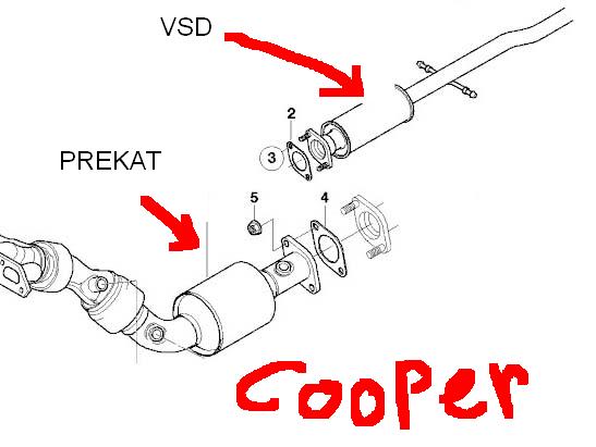

die 53 schrieb:Peitsche cooper hat nen vorschalldämpfer Motzen , bin doch net blind. hab mich vorhin extra drunter gelegt. befindet sich in etwa unter der schaltung, siehst du außerdem auf den zeichnungen
Das ist kein VSDPfeifen
Das hat jeder Mini drunter, ok Diesel weiß ich jetzt nicht, manche leute sagen auch dazu Prekat!
Das kann man ganz leicht entfernen und dein Mini hat auf einmal einen besseren durchzug, aber hat überhaupt nichts mit Vorschalldämpfer zu tun!

newS schrieb:Das ist kein VSDPfeifen
stimmt nicht... beim freund unterm cooper siehts so aus...

meine herren, der cooper HAT EINEN VSD! der one NICHT! (minihazza hier aus nämlich zum leidwesen seiner nachbarn einen 100er metallkat, KEINE vsd, einen obx krümmer und nen jama esd... ich habs mit eigenen augen gesehen. der prekat sitzt am krümmer, wie man so schön auf dem gezeigten bild sehen kann...
vom ausbrennen rate ich dir im übrigen auch dringend ab. der bastuck wird noch lauter, kauf dir das mittelrohr von bastuck und der sound ist absolut okay. spätestens nach einer krümmermodifikation wird es dir laut genug sein, spätestens dann hast du auch ein schönes sprotzeln Zwinkern

Phil The ONE schrieb:stimmt nicht... beim freund unterm cooper siehts so aus...
Also mir ist das nur als ein Resonazrohr bekanntConfused !
Weil die Worksanlage genau das gleiche Teil drunter hat
[Bild: attachment.php?attachmentid=29693&d=1181668955]
