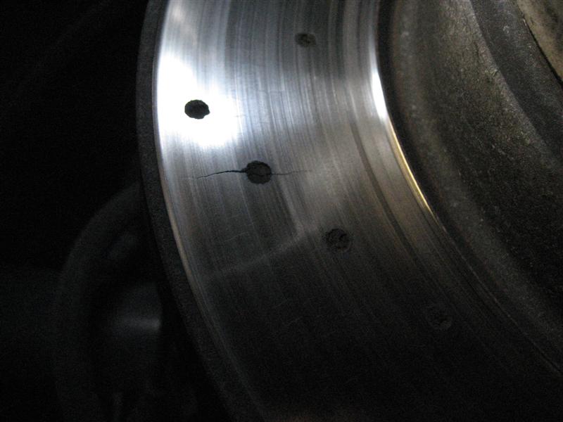

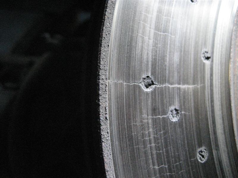

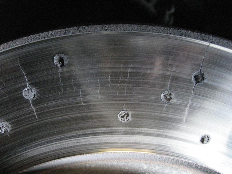

Zum Thema "Brembo-Bremsscheiben":
Die Scheibe ist ca. 15tkm alt, gefahren mit Brembo-Belägen.... die Scheibe ist kurz davor zu platzen ! Ich hab den Kunden nur mit Bauchschmerzen davonfahren lassen als er mir versprach sofort zu Hause mit nem Kumpel andere Scheiben und Beläge zu montieren.
Brembo hat anscheinend sehr starkt schwankende Qualität in ihren Chargen....
#27
Die Bauchschmerzen kann ich verstehen, wenn ich mir die Bilder so anseh Confused

Wenn ich die zugesetzten, ausgerissenen Scheiben sehe läufts mir eiskalt den Rücken runter. Welchen Felgen fährt der Kunde?

CarterMD schrieb:Zum Thema "Brembo-Bremsscheiben":
Angeblich wird zumindest für die Herstellung der einteiligen Bremsscheiben der "GT junior" auch Altmetall verwendet ( Gerücht hält sich hartnäckig ) , was bedingen würde, dass die Legierungen je Charge nie so genau gleich sind.
