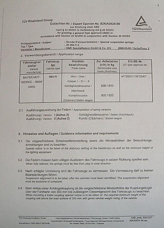

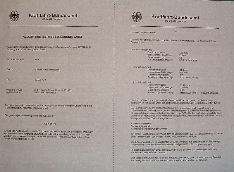

Snarv schrieb:Die ABE gilt nur mit original Mini Felgen.
Ganz wichtiger Punkt...ganz vergessen...Danke Top
" Einfach Scharf"
[Bild: Shaun.gif][Bild: sigpic14389.gif][Bild: schaaf.gif]
Snarv schrieb:Die ABE gilt nur mit original Mini Felgen... alles andere muss natürlich eingetragen werden.. falls ich das gutachten finden scann ich es morgen mal ein Smile
mfg
Klingt interessant Augenbrauen
jap, bitte einscannen Smile OT: frohe weinacht allerseits!
In meiner ABE steht nichts davon, das nur original Mini-Felgen zugelassen sind.
Gruß Bandito Sonne
[Bild: sigpic5570.gif]
