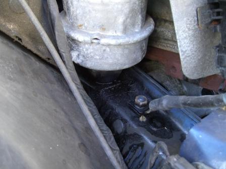

Hallo,
bei meinem Cooper S ist dort wo im Motorraum das Massekabel vom Motor endet eine ÖL-Pfütze. (Da in der Nähe müsste wohl auch die Motoraufhängung sein). Jemand eine Ahnung wovon das Öl kommen könnte ?
Danke und Gruß
Eesi
Vermutlich aus dem Motorlager selbst.

... ist das ein Fall für die Werkstatt ? (habe die Garantieverlängerung abgeschlossen).

#4
Ja, die tun was Zwinkern Das Lager muss ersetzt werden.
#5
Jepp, undichte Schwingungsdämpfer sind derzeit in Mode.
....sollte kein Problem sein dass von der Garantie bezahlt zu bekommen.

Eesi schrieb:der Händler meines vertrauens hat schon in 14 Tagen Respekt einen Werkstattermin frei, schau ich mir den Siff halt noch 2 Wochen an. Traurig nicken
Ja, dieses Öl kommt aus dem Motorlager. Für das Ersetzen bekommt der Mechaniker eine halbe Stunde Zeitvorgabe.
