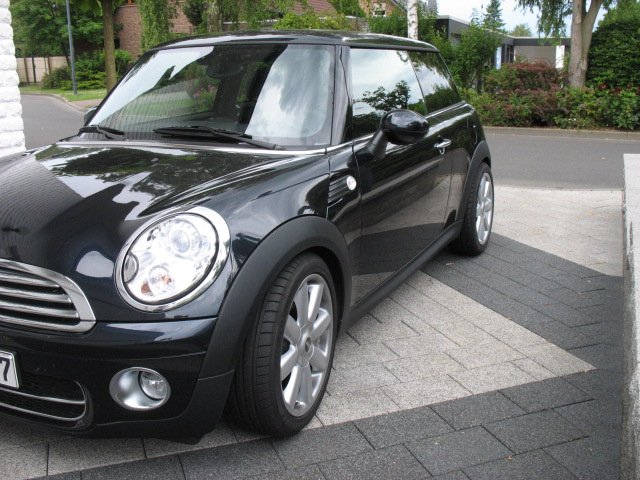

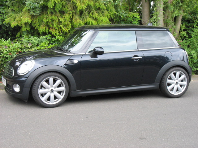

@DN-Mini:
Könntest du bitte bitte mal bilder von deinem Online stellen oder mir zuschicken?! Würder gerne sehen wie die Kombination aussieht, da ich genau das gleich machen will bei meinem "S". Wäre dir äußerst dankbar... Sonne
#14
RedBull schrieb:@DN-Mini:
...gerade aufgenommen, also bitte nicht "meckern" das er schmutzig ist, lach.
Hoffe ich konnte Dir helfen.
#15
Sieht echt stark aus... Top Wieviel hat das alles für dich incl. Einbauc, TÜV, etc gekostet?!
