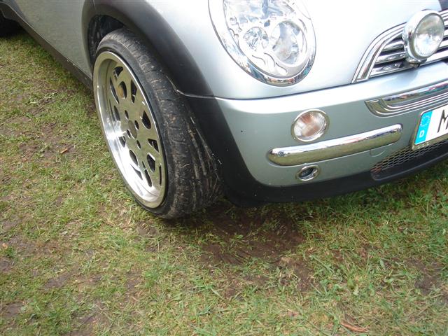

Deswegen hatte ich auch 4mal 12mm genommen Pfeifen
[Bild: attachment.php?attachmentid=14126&d=1143646482][Bild: attachment.php?attachmentid=14129&d=1143646482][Bild: attachment.php?attachmentid=14130&d=1143646596]

nollebjorn schrieb:Deswegen hatte ich auch 4mal 12mm genommen Pfeifen
wo bekommt man denn 12 mm ( pro Rad ) ....:frage:
