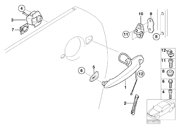

kann mir jemand sagen wie ich die türgriffe außen am besten rausbekomme?Anbeten

Um an die Türgriffe zu kommen, musst man die Türinnenverkleidung abnehmen.
Die sind aber bei Pre- und Facelift unterschiedlich verschraubt.
Die grösste Stolperfalle dürfte aber die Schraube unter dem Reflektor sein, die anderen müssten zu sehen sein.
Also Schrauben lösen und die Innenverkleidung aus den Clips ziehen.
Der Türgriff und das Schloss sind mit 2 Schrauben (8mm Nuss + Imbus?) festgeschraubt.
[Bild: 216.png]

alles kalr! danke. sieht nach verdammter fummelarbeit aus!

Da Trisha inzwischen die Griffe von SevenCooperS hat, und wir die demnächst einbauen wollen, möchte ich das Thema nochmal aufgreifen.
Scotty, könntest du bitte das Bild, welches, zumindest bei mir, nicht mehr angezeigt wird, nocheinmal posten?!
Was ist sonst zu beachten beim Wechsel der Türgriffe?
Wir freuen uns über Tipps... Winke 02
#7
heysenberg schrieb:Scotty, könntest du bitte das Bild, welches, zumindest bei mir, nicht mehr angezeigt wird, nocheinmal posten?!
...hier isses auch schon... Zwinkern
[Bild: attachment.php?attachmentid=34309&d=1190787813]
