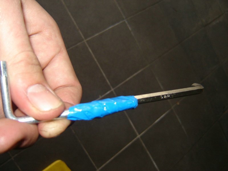

Die Konstruktion mit den zwei zusammengeklebten Imbussen, von denen einer vorne abgesägt wurde, hab ich schrittweise entwickelt und war dann am Schluss eine wirklich gute Lösung, aber da unterscheidet sich wohl je nach Handanatomie und Dreh-/Schraubtechnik.

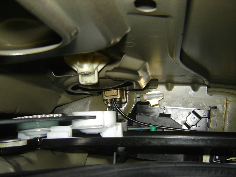

Also: Am Anfang steht der Abbau der Türinnenverkleidung, der eigentlich kein Problem ist, wenn man sich traut und die Schraube unterhalb des Reflektors kennt und diese auch entfernt.
Ich hab einen Scharubenzieher mit einem Tuch entwickelt und dann die Vekleidung vorsichtig ausgehebelt.... wann man mal ein paar Klipse so gelockert hat, geht der Rest ganz einfach.

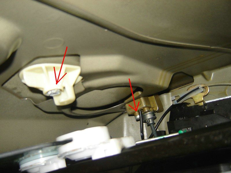

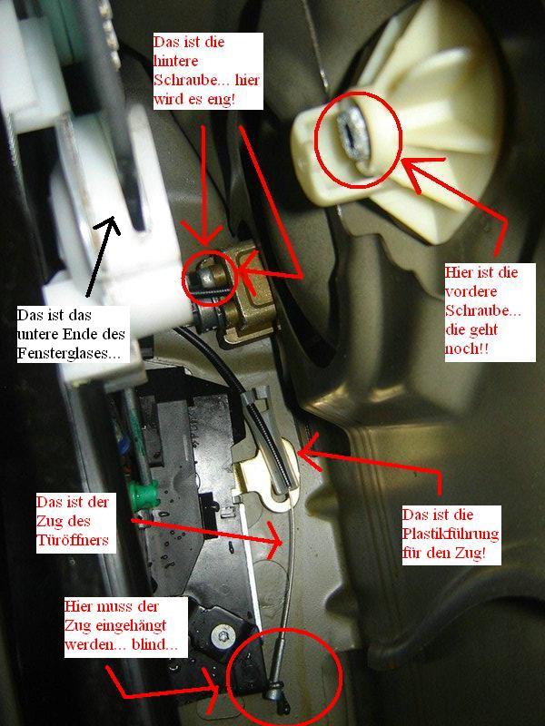

Nun offenbart sich vor einem die Türöffnung und man wundert sich, wie man um Gottes Willen an die Schrauben kommen will, die den Türgriff befestigen. Es sind übrigens 2 Schrauben... nur 2, aber die haben es in sich. AUf dem ersten Bild hab ich mal eingezeichnet, wo die Schrauben sitzen, wenn man durch's Blech langen könnte.
Die vordere Schraube ist eigentlich ein Problem... ist zwar auch schon recht eng, aber das geht noch.

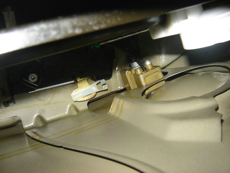

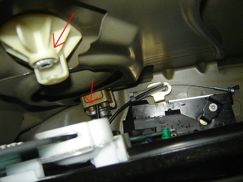

Auf dem Zweiten Bild hab ich mal die beiden Schrauben markiert, die es zu öffnen gilt. Dieses Bild entspricht deiner baldigen Perspektive, wenn du in den Türinnenraum schauen wirst und dich verwundert fragen wirst, wie da hinkommen willst.
Zumindest bin ich ohne Imbus schon fast nicht hingekommen und dann hab ich mir gedacht, wie ich da dann auch noch schrauben soll.
Am Anfang hab ich auch noch immer ewig gebraucht, bis ich die Schraube überhaupt erfühlt hatte und war anfangs teilweise in einem ganz anderen Türbereich... du siehst halt nichts und musst alles ertasten. Aber nach einer Zeit ist das kein Problem mehr und es geht ganz gut.
Nun musst du dir eine Technik zurechtlegen... ich bin gekniet und bin bei der linken Tür mit meinem linken Arm und bei der rechten Tür mit dem rechten Arm in die Tür... wenn ich den Arm ganz ausgestreckt hatte, bin ich gerade so an die hintere Schraube herangekommen. Und nun ist das Problem, dass du den Imbus nicht ganz umdrehen kannst, weil der Raum zu eng ist... das heißt, du musst immer wieder ansetzen... und die Schraube ist lang...
Was auch ein ziemliches Gefummel ist, ist das Wiedereinführen des Zuges.... den musst du durch die Plastikeinführung wieder einfädeln und dann einhaken... natürlich wieder blind....
Und die neuen Türgriffe müssen natürich auch wieder eingebaut werden, aber das ging bei mir recht schnell, weil ich den Dreh da schon raushatte....
Willst du auch die Schachbrettmustertürgriffe einbauen??

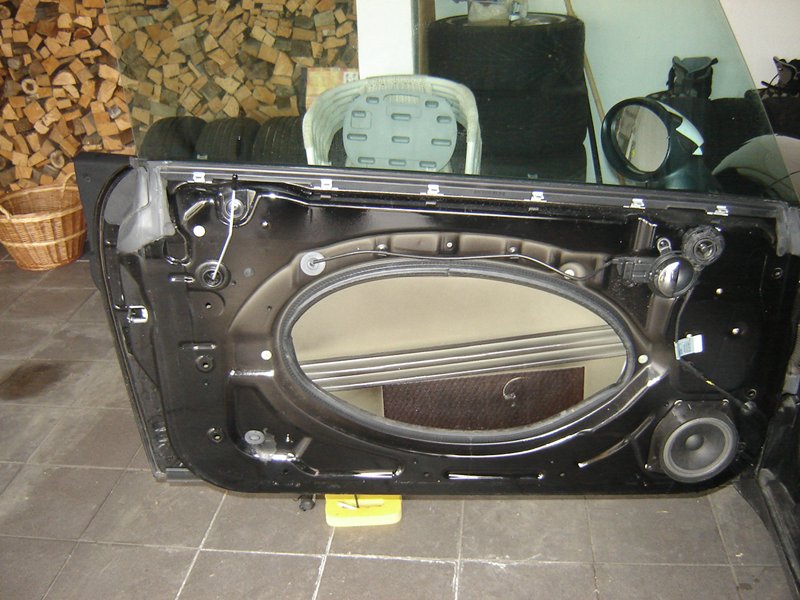

Mir fällt gerade auf, dass die Bilder in meinem ersten Beitrag meist auf dem Kof stehen oder um 90 Grad gedreht sind... bei meinem letzten Beitrag hab ich das Bild richtig gedreht.. am besten ist es, du orientierst dich am Zug.. der schaut nämlich nach unten....
