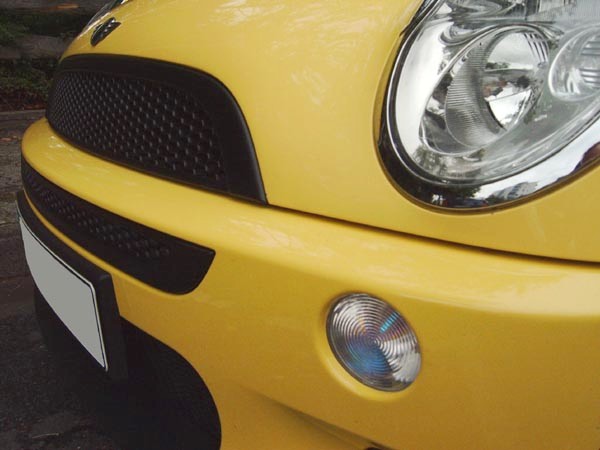

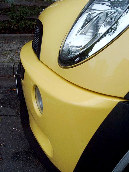

... und so sieht es aus, wenn man beide Teile richtig anpasst ... also so nach ca. 6 Stunden ...
[Bild: mini%20115.jpg]
[Bild: mini%20114.jpg]
... ich hatte die Aero-Leiste so gelassen wie sie ist und habe nur den Frontschürzenausschnitt vertieft. Die Leiste habe ich dann komplett eingeklebt. Mit kleinen Bohrungen und kleinen Kabelbindern habe ich dann die Verbindungen verstärkt, damit sich die Frontschürze in diesem Bereich nicht auseinander ziehen kann. Die Verstärkungen hat man aber von außen nicht gesehen.
War aber alles eine Sch****-Arbeit! Ich bin froh, dass ich jetzt das Aeropaket habe und das das mit der Grillleiste alles sofort 1:1 gepasst hat ... He He .
