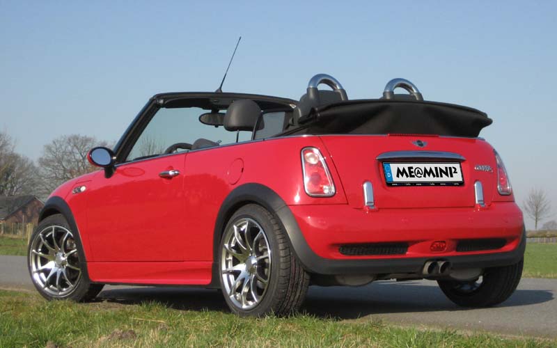

Ich hab 8x17 ET35 mit 215/45 und Sportfahrwerk Plus. Damitschliessen die Felgen aussen genau bündig mit den Kunststoff-Radläufen ab.
Guckst Du hier...
An tieferlegen denke ich jetzt nicht mehr Oops!, es geht bei unebener Straße oder etwas mehr Besatzung schon arg in die Radkästen.
Aber irgendwie liegt das Cabrio scheinbar sowieso tiefer als das Coupe Head Scratch, zumindest ist das bei uns der Fall (MCS und MCSC)
Keine Ahnung, wie das z.B. mit einem KW wäre....

danke danke
sieht sehr schön aus der kleineRespekt
aber sind das nicht 17" felgen auf dem bild
kannst du mal ein foto machen von deinen 18 zöllern naturlich mit mini
