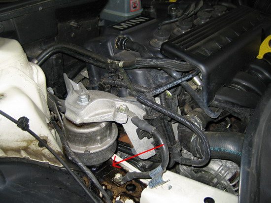

Hallo,
mein MINI tropft seit heute. Es kommt unter so nem runden Teil raus, das links vom Motor (also Beifahrerseite) sitzt.
Ich habe mal ein Foto gemacht und angehangen.
Kann mir jemand sagen, was das für ein Teil ist, dass da undicht ist und welches Öl da austritt? Motoröl scheint es nicht zu sein.
Viel ist es bisher nicht ... ein kleiner Fleck auf dem Boden.
Kann ich damit noch gefahrlos morgen zum Händler fahren?
Danke.

Das ist der Schwingungsdämpfer bzw. das Motorlager.
Zum Händler fahren dürfte problemlos möglich sein.
Standartfehler beim Facelift, wird auf Kulanz getauscht, dauert ca. ne Stunde Zwinkern

Mein Schlumpf reiht sich jetzt auch ein - hab heute morgen nen kleine ölige Pfütze vorgefunden und auch bei mir hats den Schwingungsdämpfer auf der Beifahrerseite erwischt Augenrollen
Hab' auch noch bis November die EuroPlus, die werd ich jetzt wohl in Anspruch nehmen Augenrollen
