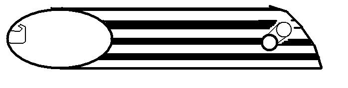

Hi,
also folgendes problem... Die rechte Seitenkieme steht am Ende etwas hervor.. dacht erst die wollt jemand klauen. Hab dann das Ende (der vodere Teil in Fahrtrichtung) wieder reingedrückt, kam aber "langsam" wieder raus. Hab se dann mal noch weiter weggezogen bis ich se in der Hand hatte Pfeifen
Das Ding is bei mir links (wo der blinder is) mit so nem Plastik Hacken eingehackt und rechts das Stück is in einfach nur reingeschoben mit so nem Stopfen/Nase (siehe Bild). Das Ding steckt dann in nem Loch, mit so ner art Bitumkleber drin und das is halt nich fest..so elastisches Zeug..
Da wollt ich mal wissn ob das normal verbaut wurde oder ob die Kollegen bei der Repartur des Kotflügels gepfuscht habn..oder was abbrachen von nem Clipser und reingeklebt habn. Confused
GreenDevil schrieb:Hi,
das ist normal so.ich mußte mir schon neue kaufen weil ich sie,beim ersten mal rausholen kaputt gemacht hab.naja danach war ich schlauer.in dem loch müsste normaler weise ein gummi drin sein der die blende dann hält.vieleicht ist der gummi bei dir hin.??

fineflavour schrieb:das ist normal so.ich mußte mir schon neue kaufen weil ich sie,beim ersten mal rausholen kaputt gemacht hab.naja danach war ich schlauer.in dem loch müsste normaler weise ein gummi drin sein der die blende dann hält.vieleicht ist der gummi bei dir hin.??
hmm... das könnt hinkommen...das der Gummi vllt geschmolzen is... da is es auch irgendwie recht warm wenn ich nach m fahren hinlang.. muss ich mal bei Gut-Wetter zerlegen und nach schaun.
Thx für deine Hilfe

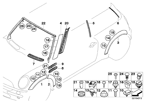

Hi GreenDevil Zwinkern ,
der Gummistöpsel den du suchst, ist auf der Abbildung mit der Nummmer 21. Dieser Stöpsel leiert mit der Zeit aus (wenn man die Seitenkieme ausbaut). Der Stöpsel sollte dann erneuert werden Top 21 Bezeichnung GROMMET Anzahl 1 Teilenummer 51400766479
ver Sonne Gruß
Brad
