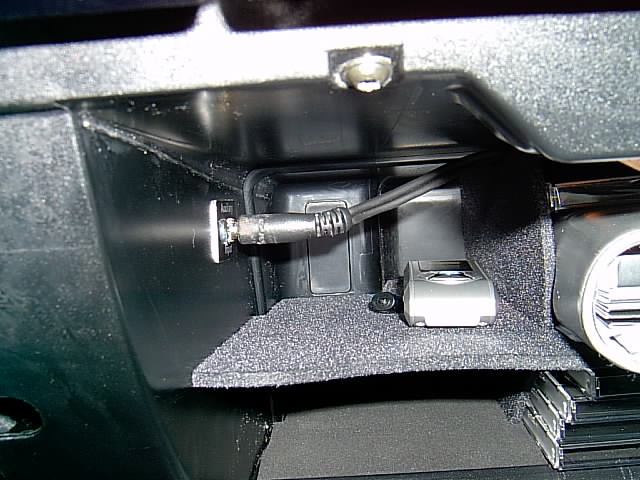

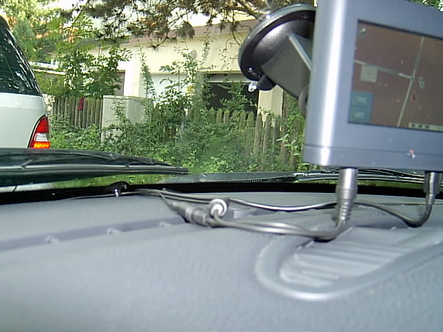

ich habe an meinem Mini Cooper R50 das Falk N220L nachgerüstet.
Das beste dabei ist man sieht fast keine Kabel.
An meinem Navi sind 1x TMC Antenne, 1x MP3 Kabel und 1x Stromkabel angeschlossen.
Alle 3 verlaufen von der Fahrzeug mitte zur Frontscheibe.
Unter der Amaturrenbrett seite nach links bis zur A-Säule verläuft das
TMC-Antennekabel dort ist der Empfang besser als wenn man es einfach nach unten hängen läst.
Das MP3 Kabel und Stromladekabel verlaufen nach rechts unter dem Amaturrenbrett, beide Kabel werden durch ein von der Seite gebohrtes Loch in den Handschuhfach kasten durchgeführt.
Das Kabel für den MP3 Player wird an die nachgerüstete Aux Buchse angeschlossen.
Das Ladekabel wird ebenfalls im Handschuhfach an einen ebenfalls nachgerüsteten Zigarettenanzünder nachgerüstet.
Somit sind bis auf die Kabel die zur Frontscheibe hingehen keine zu sehen und alles ist griffberit im Handschuhfach.
Ich kann gerne Bilder einstellen falls gewünscht.

Hallo,
hier sind die Bilder, ich hoffe ihr könnt es euch in etwa vorstellen.

Hey...
Nich böse gemeint, aber "Versteckte Kabel" sind das ja nich grad oder?? Pfeifen
Du kannst zum Beispiel auch das obere Dashboard abnehmen und die Kabel dort unten verlegen. So hast du wirklich nur noch die beiden enden mit den steckern sichtbar liegen.
Sind ja nur ein paar schrauben, evt kannst du ja dann die Kabel hinter bzw. in die obere Lüftungsdüse einbringen. Oder einfach oben durch das Gitter.
Is ja nur ein Tip aber ich persönlich würde es so machen...
Ansonsten was du so in deinem Handschuhfach gemacht hast sieht gut aus. Toll gelöst!

Hallo,
kein Problem. Bin für jede anregung offen, aber...
unter dem Oberteil des Amaturenbretts kann ich es nicht verlegen das dies ab dem Facelift einteilig ist und nicht wie beim Vorfacelift zweiteilig und möchte daher dort auch keine Löcher reinmachen, weil man diese nicht mehr verbergen kann bei einem Rückbau.
Und bei den Lüftungsdüsen geht schon gar nicht, was glaubst Du was das für geräusche gibt wenn die Lüftung an den Kabeln vorbei pfeift.
Es gäbe noch die variante an der Blende wo der bei der Klimaautomatik der Solarsensor sitzt, ich habe eine Klimaanlage deswegen nur eine abdeckung drauf, evtl ma für schlechte Herbsttage Lol .

Aaaaaaaaaach schitimmt ja...
Ich hab ne Pre... Sorry... Anbeten
Hm dann würd ich das wirklich durch diese kleine Kappe machen...
Grüssle...
