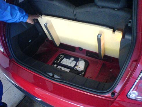

hab ein Problem mit meinem Verstärker, er fällt von Zeit zu Zeit aus wenn i voll draufhalt und er wird aber net wirklich heiß, aber is halt verbaut unter dem brettl auf dem der woofer steht ->

Wie fällt er aus!? Leuchten die LEDs am Verstärker noch? Fällt er immer nach einer gleichen zeit aus? Du schreibst, wenn du voll draufhältst; irgendwas unterdimensioniert? Eventuell bei den Temp. die fehlende Luftzirkulation unter deinem Verbau!

hab ein Problem mit meinem Verstärker, er fällt von Zeit zu Zeit aus wenn i voll draufhalt und er wird aber net wirklich heiß, aber is halt verbaut unter dem brettl auf dem der woofer steht ->[attachment=20341]
wie unter dem brettl? welcher verstärker? welcher lautsprecher, welcher woofer.
meiner ist auch dort verbaut, aber der steckt nie auf.

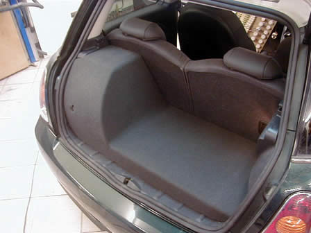

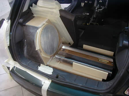

http://www.mini2.info/gallery/showimage....toffdate=7
Let's MINI
#9
baldi schrieb:http://www.mini2.info/gallery/showimage....toffdate=7
der subwoofer is ja super, gratulation. wenn du da so eine no name gschicht als verstärker hast, womoglich eine mehrkanal die du für den sub gebrückt hast, dann is kein wunder das die aussetzer hat.diese wattangaben bringen da gar nix, wennst gern laut hörst (und du scheinst dieses wort laut zu kennen) dann wirst bei dem leistungsbedarf des jl audio in 12 zoll eine extra endstufe brauchen oder zumindest eine laststabile!! hifonics funktioniert normalerweise super dazu, gibts mehrere varianten, aber dem preis vom sub angepasst sollte sie schon im gehobenen mittelsegment zu hause sein, sagen wir so ~400 euro.
gerade die in zeitschriften immer besonders gelobten helix endstufen sind hier anfällig, klang ist superb, aber halt nur für die hochton-tiefmittelton. wäre hilfreich wenn du heraus findest welche kraft deine ls antreibt.
ach ja, neuere endstufen werden gar nicht mehr so heiss, da meldet sich beim laut hören der klirrschutz.
#10
i hab net gsagt dass es eine no name stufe is sondern dass i net weis wie sie heißt, die stufe hat vorher an 1.5kw teller und davor an doppelten hifonics gspielt, also wirds daran net scheitern, sie hat auch a aktiv kühlung...
