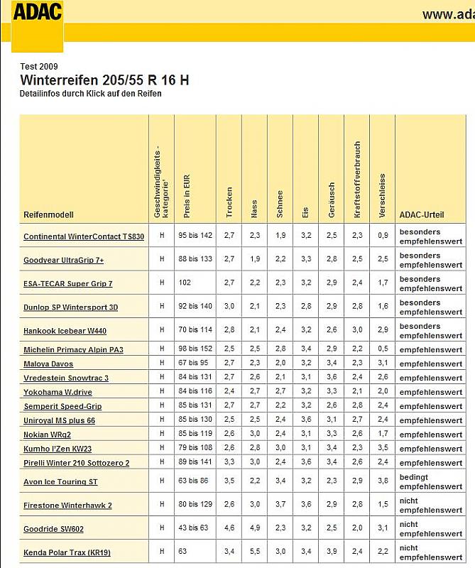

Habe mir jetzt für unseren die Continental Winter Contact TS830
geholt.
Allerdings in Größe 195/55R16 Pfeifen
" Einfach Scharf"

Aus meiner Erfahrung herraus, sind die Michelin Winterreifen die besten bezüglich der Schneeeigenschaften. Wobei die Conti Reifen sind ebfalls Top. Meine Rad kombination ist im Winter 175/65 R15 T(Asphalttrennscheiben) :-D.
Have a nice day
[Bild: 292863_2.png]
Minitrom schrieb:Aus meiner Erfahrung herraus, sind die Michelin Winterreifen die besten bezüglich der Schneeeigenschaften. Wobei die Conti Reifen sind ebfalls Top. Meine Rad kombination ist im Winter 175/65 R15 T(Asphaltdrennscheiben) :-D.
Im Trennscheibenbereich haben wir optimale Erfahrungen mit dem Dunkop Winter Response gemacht. Gibt garnichts negatives zu berichten, auch auf Schnee super.
