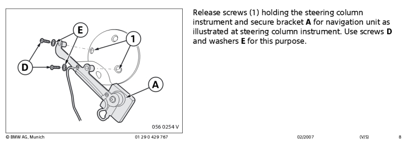

hallo, hat jemand bilder (detail aufnahmen) von der navihalterung des r56?? wo genau wird diese befestigt?
wäre schön wenn jemand bilder hätte.
grüße björn

Ein Bild sagt mehr....Top
[Bild: attachment.php?attachmentid=31895&stc=1&d=1185979267]

hab mir es heute mal angeschaut, es wird wohl an der rückseite des drehzahlmessers an den unteren beiden schrauben angebracht..
da könnte man etwas aus metall schneiden und biegen....denke es ist schon möglich....werde mir auch meine gedanken machen..

seaksub schrieb:hab mir es heute mal angeschaut, es wird wohl an der rückseite des drehzahlmessers an den unteren beiden schrauben angebracht..
Genau da!
seaksub schrieb:da könnte man etwas aus metall schneiden und biegen....denke es ist schon möglich....werde mir auch meine gedanken machen..
Aluflachprofil? Und zwei passende Abstandshalter...
