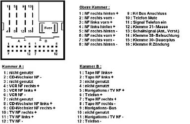

Und es geht doch!!!
Mein Mobilfunk-Experte hat es dank dem Schaltplan auf http://www.langzeittest.de/mini-cooper/technik/fse.php hinbekommen, dass ich keinen Brüllwürfel im Mini brauche!!!
Der Trick ist wohl hinter PIN11 "Telefon ein" verborgen, da muss wohl auch Saft drauf (fragt mich nichts genaueres, bin nur Poweruser nicht Löter Lol )!

@MrMijago
es sollte auch ohne funzen siehe schaltplan
sollte es aber probleme geben dann ist der adapter (weiche) besser

[Bild: mh_pinbelegung.jpg]

Autohifistation schrieb:@MrMijago
so´ne Weiche gibt´s auch bei mir Big Grin
@flo
Meinst ich würde es besser verstehen wenn ich das über einen Lautsprecher machen würde ?
ja ist immer besser über die lautsprecher zu gehen
Was genau bzw. welches Kabel von der FSE muss an die Klemme 11 am Radio angeschlossen werden, damit der Ton über die Fzg.Lautsprecher kommt?
DANKE für die Hilfe!
#9
einfach mal mit einer prüflampe testen
einmal den gegen masse und mal gegen plus auf pin 11 Zwinkern
