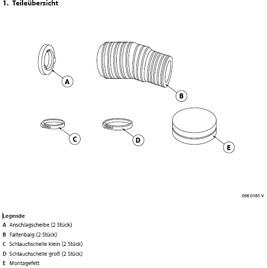

PS: Anbei ein Bild aus der mir zugemailten Anleitung.
Erforderliches Spezialwerkzeug lt. Anleitung:
Maul-Einsteckschlüssel
Radnabenschleifer
Radschrauben-Adaptersatz

Der Lenkwinkelbegrenzer ist nicht bei allen 18" vorgeschrieben/nötig.
Welche Felgen willst Du denn verbauen?
Nach der Aktion muss auf jeden Fall die Spur neu eingestellt werden :!:
...ein Komplettpreis beim Freundlichen ist daher recht sinnvoll Nicken
#3
bei "jörg-tuning" - einem tuningteile-händler (hat ein gelbes firmen-logo - hab nur gerade die homepage nich zur hand; musste mal ein bisschen googlen) gibts einen, den kann man komplett aufklappen, um das lenkgestänge legen, wieder zuklappen, dann wird der verschraubt und gut is - eine sache von 15 minuten also, ohne komplizierten ausbau der lenkung, ohne spureinstelleung und somit ohne fiese kosten.
aber das beste: MIT TÜV!!!!!!!!!! einfacher und günstiger gehts nicht!

Ich hab die R105 bestellt und da gibt es den Anschlag mit dazu, muß halt nur eingebaut werden.
Das günstigste Angebot eines Smile bisher ist 200EUR.
Göran

ich stehe zur Zeit auch kurz davor die R105 zu bestellen, der Aufwand mit dem Begrenzer hat mich bisher davon abgehalten.
Hier die Adresse von "Jörg" (bei Google gefunden).
www.joerg.de auf Katalogseite 286 (links unten) sind die Dinger zu sehen. Kosten 89.90 € und sollten nach Beschreibung schnell montiert sein!
Hört bzw. liest sich wirklich gut und einfachTop !
Hat jemand damit über längere Zeit Erfahrungen gesammelt? Ist es qualitativ gleichwertig mit der teuren "Mini-Lösung"?

das sind die teile die ich gemeint hab - schauen ja zumindest auf dem bild so aus, als wären sie ordentlich verarbeitet.
und solange der tüv glücklich is, is doch gut.
wann brauch man denn mal nen lenkanschlag? in unseren gefilden doch nur bei schrittgeschwindigkeit auf´m parkplatz und wenn man´s da raspeln hört, macht man halt ein wenig auf.
lenkanschlag halt ich nur für nötig, wnn man in den alpen wohnt und jeden tag serpentinen bügelt! Yeah!

Hab mir die Begrenzer reinmachen lassen.
Hat ca. 140,- € gekostet inkl. Vermessen.
War allerdings ein Sonderpreis.
Hab ja noch einiges mehr machen lassen.
Denke aber, dass die Begrenzer schon braucht.
Umsonst machen die das nicht.
Außerdem geb ich gern das Geld aus, wenn ich bedenk, was das Wechseln usw. von den Radhausschalen kostet.

Auf ein WANN benutzt man es mal, will ich mich nicht verlassen, denn unverhofft kommt oft, gerade wenn das Auto jeden Tag benutzt wird und auf sowas will und kann ich nicht immer achten, deswegen baue ich lieber den Anschlag an.
Das Teil von Jörg ist schon interessant, aber es wäre schon klasse, wenn es schonmal jemand hier verbaut hat und kann einen Erfahrungsbericht dazu abgeben.

Die Frage ist, ist der Tüv damit wirklich glücklich - das mit Nutzen bzw. die Notwendigkeit sehe ich ähnlich wie Du - oder steht bei den Felgen vielleicht irgendeine Teilenummer von BMW dabei? So nach dem Motto "Nur zulässig wenn in Kombination mit BMW-Original Anschlag montiert..."Head Scratch ?!
Die Frage ist ja zusätzlich, ist Begrenzer = Begrenzer oder begrenzen die vielleicht unterschiedlich stark? Ich hab keine Lust im Parkhaus dauernd zu rangieren nur weil der Begrenzer von "Jörg" einige Euro billiger warLol
Wenn ich es auch original von Mini für 140.- bekommen könnte, würde ich nicht lange überlegen und es gleich "richtig" machen.
@01goeran: Könntest Du bitte mal berichten ob bei den Felgen irgendein Papier dabei ist wo irgendwelche Anweisung (so in der Art wie oben beschrieben vielleicht?) dabei sind?! Wäre superTop
