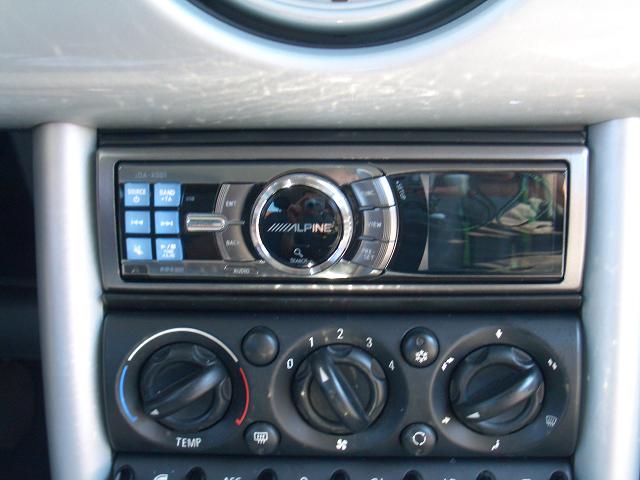

hallo kann dir das Alpine ida-x001 empfehlen
habe es selbst
mit bluetooth fürs handy top

wl67 schrieb:hallo kann dir das Alpine ida-x001 empfehlen
habe es selbst
Mag sein, dass du das hast und das es ein cooles Radio ist, aber das wird in kombination mit Werks-Navi und Harman/Kardon-Soundsystem nicht funktionieren. Augenrollen
@ohle: mir ist keine einfache Lösung für dein Problem bekannt. Es gibt zwar Adapter um das harman/kardon-System mit Fremdradio zu betreiben aber meines Wissens gibt es keinen Adapter, der das Navisignal an ein Fremdradio liefern kann.
Die einzige alternative, die ich ruhigen Gewissens empfehlen könnte, ist dein Boost gegen ein Boost aus dem Facelift MINI nach 08/2004 zu tauschen, denn das kann MP3-CDs lesen...
