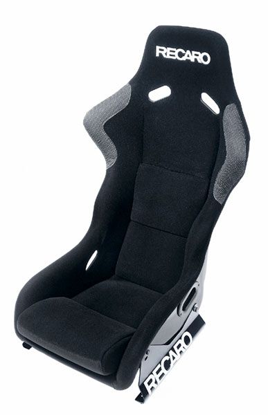

ich überlege zur Zeit mir neue Sitze zu holen ,Rückbank fliegt eh raus .
Bin 1,93 groß und sportlich schlank gebaut.
Hatte schon in den JCW Sitzen platz genommen aber da diese ja keine Höhenverstellung haben komm ich mit der Kopffreiheit ,dank des Glasdaches nicht zurecht.
Benötige also einen Sitz mit Höhenverstellung, Leder und wenn es möglich ist Sitzheizung (die möcht ich nicht mehr missen)
Kennt vllt jemand einen geeigneten Sitz oder gute Anbieter die sowas vertreiben ?
Freundliche Grüße
Simon
Pfeifen

kurz und knapp: Recaro Pole Position. leder: JA, höhenverstellung: JEIN (nur über versetzen der verschraubpunkte). das einzige, was ich nicht weiß, ist die sache mit der sitzheizung, müßte jedoch nachträglich verbaubar sein. mit der recaro sitzkonsole erlebst du dann bei deiner körpergröße ein ganz neues sitzerlebnis.

bigagsl schrieb:@c_hagen
Mr. Orange
*vollundganzzustimm* Top
wenn du die recaros mit dem adapter für die original sitzschinen montierst ist die unterste position in etwa gleich mit der untersten position der originalen sport sitze Smile
wenn du andere sitzschienen nimmst biste deutlich tiefer -> bei großen leuten deutlich besser Top
ich ( mit meinen 2m ) sitz jetzt so das die augen ca in der mitte der frontscheibe sind Top )
*edit*
muss dir aber klar sein das das en vollschalen sitz is Wink also da is das mim ein/aus steigen bischen umständlicher Wink ( aber das macht der sitzkomfort allemal wieder wett ! )

Ja wunderbar ,freund von mir hat die pole position jetzt auch drin .

..ich würde mir statt des pole position, mal den RECARO SPG XL anschauen..
Der Sitz entspricht in den Maßen dem Pole Position hat aber eine höhere Lehne. Bei deiner Größe die bessere Wahl...
Konsole bzw. Sitzschienen entsprechen dem Pole Position...
Nachteil: es gibt keine ABE, kein Leder, keine Sitzheizung, ein vernünftiger TÜV trägt ihn aber trotzdem ein...

geiler sitz - wie ich am eigenen hintern in meinem e30 erfahren darf, speziell für große und nicht ganz so zarte mensche Pfeifen wie touchS aber schreibt: etwas weniger alltagstauglich und etwas weniger tüv. Zwinkern
