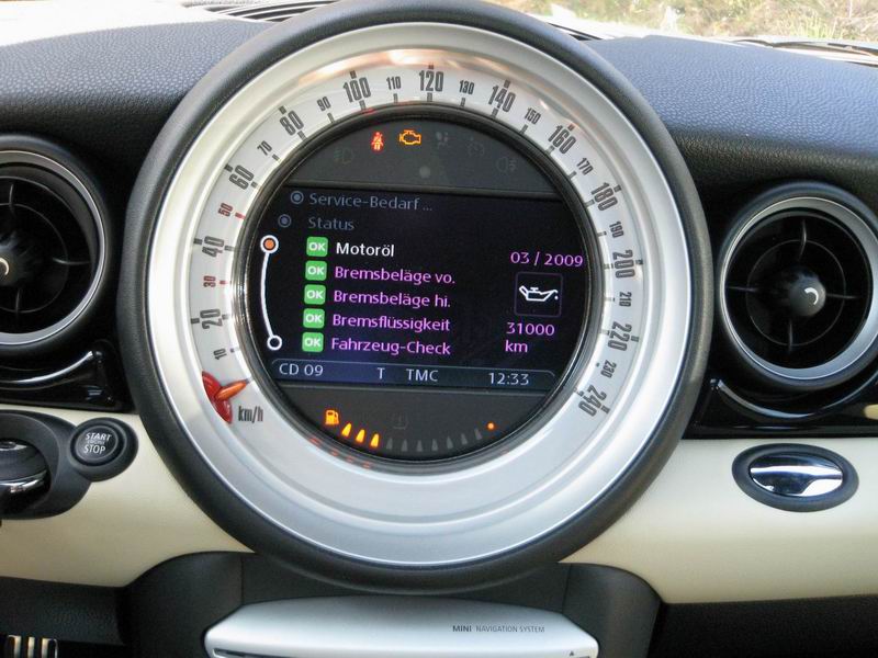

hatte mal ne S r56 probegefahren mit navi, und da konntest du dir den status vorn hinten anzeigen lassen. waren grüne felder mit jeweils nem ok drin. nur ob du dir den druck anzeigen lassen konntest hab ich nicht weiter verfolgt.

die 53 schrieb:hatte mal ne S r56 probegefahren mit navi, und da konntest du dir den status vorn hinten anzeigen lassen. waren grüne felder mit jeweils nem ok drin. nur ob du dir den druck anzeigen lassen konntest hab ich nicht weiter verfolgt.

Nein, dass glaub ich nicht.
Weiß definitiv, dass sie die Ventile mit dem Sensor nicht im MINI verbaut haben.
Vielleicht gibt es ja in Amerika eine Rechtsvorschrift, die es verlangt, dass ab einem bestimmten Baujahr der Druck pro Reifen angezeigt wird.
Wär mir aber auch neu.
