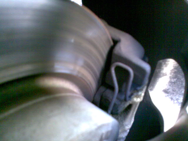

Hallo, hatte das einer von euch schon mal, das der 2. Satz der Bremsbeläge Hinterachse schon nach 6000 KM eek! fertig war? Ich mein auf der Vorderachse könnt ich es ja unter Umständen verstehen Devil! , aber net hinten wo ca 20% Bremskraft wirkt. Zudem sind/waren es Originalbeläge.
Und "fest" ist der Sattel auch nicht, da letztens beim Dämpfer und Bremsentest der Rollwiederstand der HA 0 war, laut Messprotokoll, sowie die Scheiben schön silbern sind und nicht bläulich. Auch hab ich keine veränderung beim Abbremsen in hohen Kurvengeschwindigkeiten bemerken können.

dacht ich auch .... naja jetzt haben sie noch 0.5mm bis zum metall Devil!
foto gefällig ? bittschön Mr. Orange
ps: der rost kommt vom waschen heut morgen

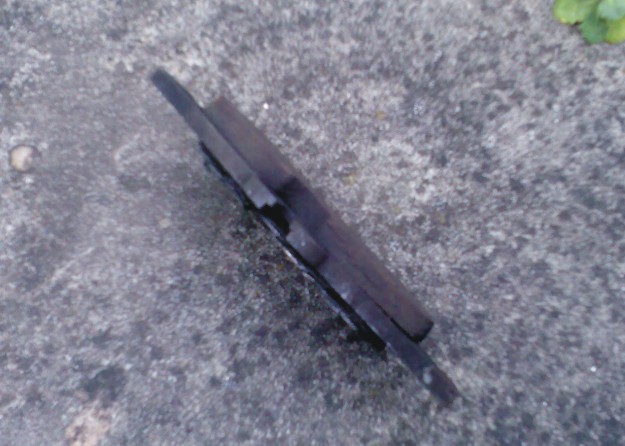

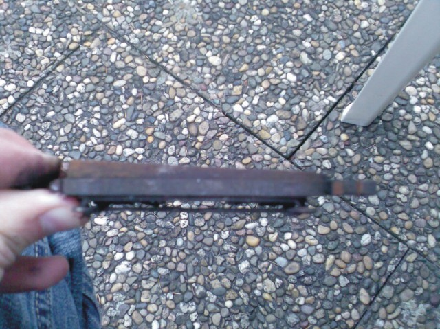

so nun sind neue drauf, das kam dabei raus: schief eingebaut und der andere halb abgelöst von der trägerplatte eek!
#7
Da waren ja richtige Profis am Werk Pfeifen
War aber nicht beim Freundlichen oder?
#8
nö, ne kleine werkstatt in stuttgart Pfeifen
