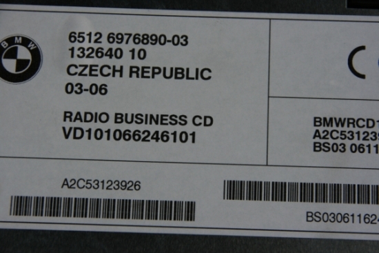

ich versuche heute nach einer Einbauanleitung meinen Ipod anzuschliessen. Zu aller erst war ich etwas überrascht, dass im GP nicht wie beschrieben ein Radio Boost steckt sondern ein Business CD.

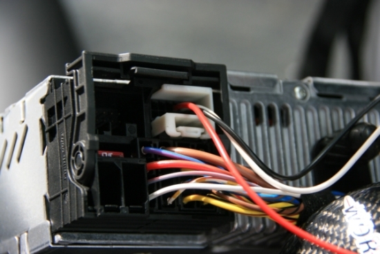

Ich habe soweit alles hinbekommen und den Stecker des Ice-Link in das Radio eingesteckt und einen Testlauf gemacht. Normalerweilse sollte sich der Ipod melden, wenn ich bei Mode auf CD gehe, da kommt aber nur "No Disc" also erkennt das Radio den Ice-Link wohl nicht.
Hier mal einige Bilder. Was könnte denn der Fehler sein ? Kann das Business CD keine Wechsler steuern ?

Bild 2 = Radiotyp Business CD
Bild 3 = Anschluss Ice-Link oben

Das Business CD sollte mit dem Boost baugleich sein.
Hast du mal die anderen Tonquellen durchprobiert?
Wenn ich mich recht erinnere sollte der IceLink als CDC und nicht als CD erscheinen.
Ansonsten würde ich nochmal die Steckverbindungen überprüfen. Der IceLink-Stecker zum Kabelbaum ist manchmal etwas störrisch.

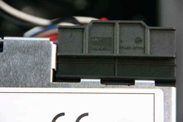

Die Verbindungen sind OK, mich macht nur etwas stutzig, dass an der Verbindung am Radio "AMP" seht, also für Verstärker. Kann das stimmen ?

Also das Business-CD kann definitiv CD-Wechsler steuern und was man so in diversen BMW-Foren liest, ist die Belegung des Steckers auch grösstenteils identisch (bis auf die LWL-Ausgänge für die Ansteuerung von Verstärkern über der Sicherung).
Wenn also wirklich alle Stecker richtig sitzen, dann hast du wohl einen defekten Icelink erwischt...

ich bin mittlerweile der Meinung, dass mein Ice-Link zwar funktionieren würde, ich aber dazu den 12V und Masse-kabel selbst anschliessen müsste.
Das ist aber sicher nicht Standard bei einem Kauf eines ofiziellen Teils für einen Ipod ( Dension ist ja offizieller Teilelieferant ).
Ich bin mir sicher, dass dieses Teil demenstprechend an ein Fahrzeug angepasst wurde und deshalb diese beiden Kabel lose herumhängen.
Sicherlich für Erfahrene kein Problem, für mich aber schon. Habe mir deshalb gestern Abend das neue gateway 100 gekauft, was sicher ohne grossen Bastelaufwand passen wird.

frank_gayer schrieb:... am Radio "AMP" seht, ...
gibt auch ein stecker- und buchsen hersteller der AMP heißt. Zwinkern
#8
War die Frage an mich gerichtet ? Damit meinte ich die Anschlußmöglichkeit an der Rückseite des Geräts. Wie auch am Bild zu erkennen.
