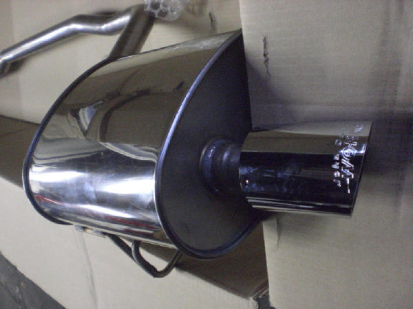

ich habe folgendes Problem ich hab eine gebrauchte JCW Auspuffange günstig bekommen und auch schon montiert.
da sie beim starten immer wieder sehr stark vibrierte bin ich heute zum BMW Händler gefahren.
Der meinte es sei eine gefälschte Anlage eek! und sei zu kurz.
hat jemand von euch zufällig ein orginal Bild von einen Cooper JCW Auspuff?
hier mal das Bild von meiner verbauten

falls sie zu kurz ist musst du es doch an der lage der halterungen und/oder am endrohr sehen.

was mich intressiern würde an was erkennt man ob sie orginal ist oder nicht?
von den halterungen past er er steht angeblich dort an wo er gebogen ist Confused

measure schrieb:was mich intressiern würde an was erkennt man ob sie orginal ist oder nicht?
eventuell mal das hitzeschutzblech zur seite biegen bzw passend machen?! Head Scratch
#8
sollte aber bei einem originalteil nicht notwendig sein...
und im vergleich zu einer normalen cooper anlage sieht es so aus als ob die biegung gleich hinter dem endtopf etwas später beginnt.
allerdings hab ich keine ahnung wie eine "korrekte" jcw anlage hinter dem endtopf aussieht.
#9
Dieser Auspuff sieht aber für eine Edelstahlanlage schon ziemlich mitgenommen aus. Verfärbungen dürfte sie haben, aber das sieht eher danach aus, daß die Anlage zwischen den Töpfen anfängt zu rosten Head Scratch . Die original Anlagen haben eine Kennnummer eingestanzt. Schau doch mal nach, ob du an der Auspuffanlage eine findest Top .
ver Sonne Gruß
Brad Party 01
Ich habe mir mal gerade ein Bild von Patrick geliehen, da sieht die Aufhängung hinten am Pott ganz anders aus Augenrollen . Oder ist auf dieser Aufnahme die Auspuffblende verkehrt herum montiert? Frag doch mal Patrick.
[Bild: sigpic685.gif]
#10
Brad schrieb:Dieser Auspuff sieht aber für eine Edelstahlanlage schon ziemlich mitgenommen aus. Verfärbungen dürfte sie haben, aber das sieht eher danach aus, daß die Anlage zwischen den Töpfen anfängt zu rosten Head Scratch . Die original Anlagen haben eine Kennnummer eingestanzt. Schau doch mal nach, ob du an der Auspuffanlage eine findest Top .
ver Sonne Gruß
Brad Party 01
ups Oops!
die blende ist falsch rum drauf...hab sie nur fürs foto draufgesteckt.
