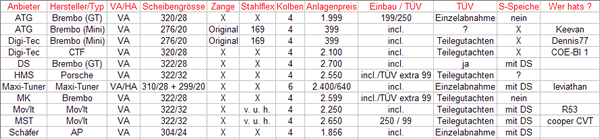

Nachrüstbremsanlagen-Übersicht
Lange angekündigt, jetzt endlich da...
Die Infos in dieser Übersicht stammen von den Firmen direkt, entweder von deren HPs oder telefonisch erfragt. Trotzdem keine Gewähr für die Richtigkeit der hier wiedergegebenen Infos. Die Daten sind zum Zeitpunkt der Veröffentlichung hier aktuell; Veränderungen und Ergänzungen werden natürlich so schnell wie möglich in die Übersicht aufgenommen. Jetzige oder zukünftige Besitzer einer dieser Anlagen werden gebeten, sich hier zu melden und ihre Erfahrungen einzubringen...
Die Übersicht:

ul1, da hast mal wieder ein exzellentes stückchen arbeit für die IG abgeliefert. danke, danke, danke.
ach ja: QQQ hat auch die COMMANDER lösung verbaut. einbau ist auch über digi-tec gelaufen.

Quick und Autohifi haben dieselbe wie Dennis verbaut.

Cooper CVT hat ap racing! ist aber - meines wissens - ein einzelstück und nicht in der form käuflich zu erwerben.

Mike schrieb:Quick und Autohifi haben dieselbe wie Dennis verbaut.
Ich hab' jeweils nur einen erwähnt, da ich einfach nicht mehr Platz habe. Wenn wir das fürs FAQ/den Guide aufbereiten, können wir da natürlich mehr auflisten....
das mit der einzelabnahme stimmt nicht ganz :!:
es ist schon eine abe in vorbereitung Zwinkern

Ich weiss, aber ich habe da nur das 'reingeschrieben, was wirklich gerade aktuell ist. Wenn die ABE morgen kommt, trage ich die sofort ein...

Big Grin Geniale Übersicht , Danke
wenn ich das so lese , sticht mir DT ins Auge Big Grin

Ich versuche mal, es so diplomatisch wie möglich auszudrücken: bei einer Bremsanlage sollte man nicht ausschliesslich auf den Preis schauen, sondern auch einen Blick auf die verbauten Komponenten werfen...
Und um eventuellen Spekulationen zuvorzukommen: meiner Ansicht nach steht in dieser Übersicht preislich gesehen die AP-Anlage von Schäfer auf der Pole ...

Big Grin Sehr positiv , S-Speiche ohne Distanzscheibe und eine große dicke Bremsscheibe Big Grin Big Grin Big Grin
