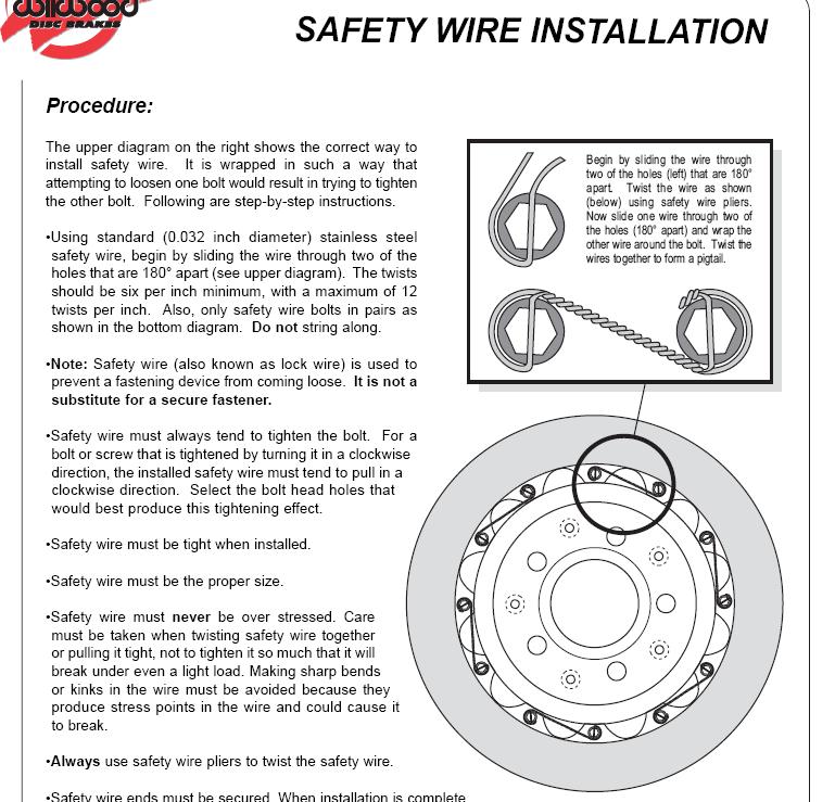

Habt ihr eigentlich mit dem Sicherheitsdraht die Scheibe gesichert?
-Wenn ja! Wo habt ihr den draht her? Kann man da jeden draht nehmen der durch die Schrauben passt? Muss das überhaupt?
#23
beim louis oder bei einem flugzeugzubehörshop bekommst den draht und die zugehörige drillzange...
...meine schrauben sind drahtgesichert - andere nehmen nur den schraubenkleber - da wäre aber zu bedenken das der nur bis rund 300°c seine festigkeit behält Augenrollen
[Bild: bb3.jpg]
