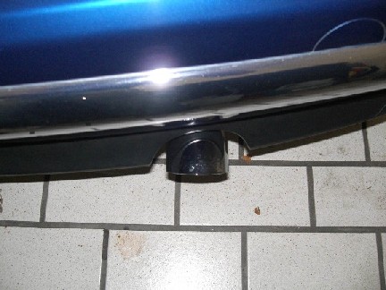

So, Anlage sitzt. Aber iwie kommt mir die Position komisch vor. Die hängt meiner Meinung nach ziemlich tief. Ist das normal ? Hab ich was falsch gemacht ? Hat jemand weitere Bilder von JCW Anlage unter R50 Modellen ?...Frage, Fragen, Fragen..
Hab mal Bilder mit der Handycam gemacht.
[Bild: 04112007ot3.th.jpg] [Bild: 04112007001oq1.th.jpg]

Ja, die hängt tatsächlich zu tief.
Meine sitzt mit dem Endrohr genau in der Aussparung. Ich habe leider kein einziges Foto zur Hand. Wende dich ggf. mal an Beifahrer58sek, der hat Fotos von seinem!

der hängt definitiv zu tief.......der muss ähnlich wie meine Vorredner schon sagten in der Aussparung der Heckschürze sitzen.
Wie hast du das mit den hinteren Haltegummis gemacht?? Also bei der Demontage des alten Auspuffs habe ich die Gummis oben an der Karosserie losgeschraubt, weil die Halter so verrostet waren und es so einfacher ging. Danach die Gummis vom Auspuff gefummelt und wieder angeschraubt. Den JCW in die originalen Gummis gehängt und fertig.....das Ergebnis siehe unten Devil!

okay, blick nach vorne, was hab ich falsch gemacht ? Ich habe den Esd ganz normal in die vorhandenen Gummihalterungen eingehängt. Gibts da andere für ? Kann doch nicht seinMotzen
