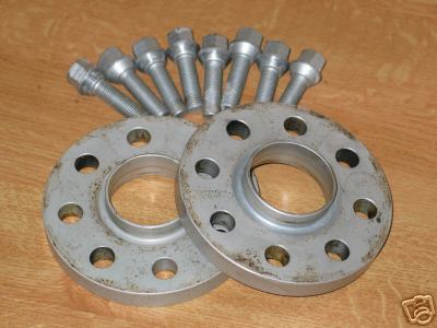

Hallo zusammen... ich bin am überlgen mir spurverbreitungen zu kaufen.... hab auch schon ein angebot nur waren sie vorher auf einem r50... würden die auch auf mein r56 passen? sind 15mm und wie sieht das aus wenn ich später breietere reifen drauf machen bekomm ich da probleme oder bis wie viel dürfen die breit sein.... wo mit hab ihr erfahrungen gemacht bitte helfen
hier ein bild von der verbreitung
danke schön

Leider wirst Du deine SV nicht auf den R56 verbauen können.
Da der R56 andere Radschrauben verwendet.
Weiter kann man schlecht weitere Angaben bezüglich Passgenauigkeit geben,
wenn die Information zu der Bereifung sowie Felgenbreite fehlt.
