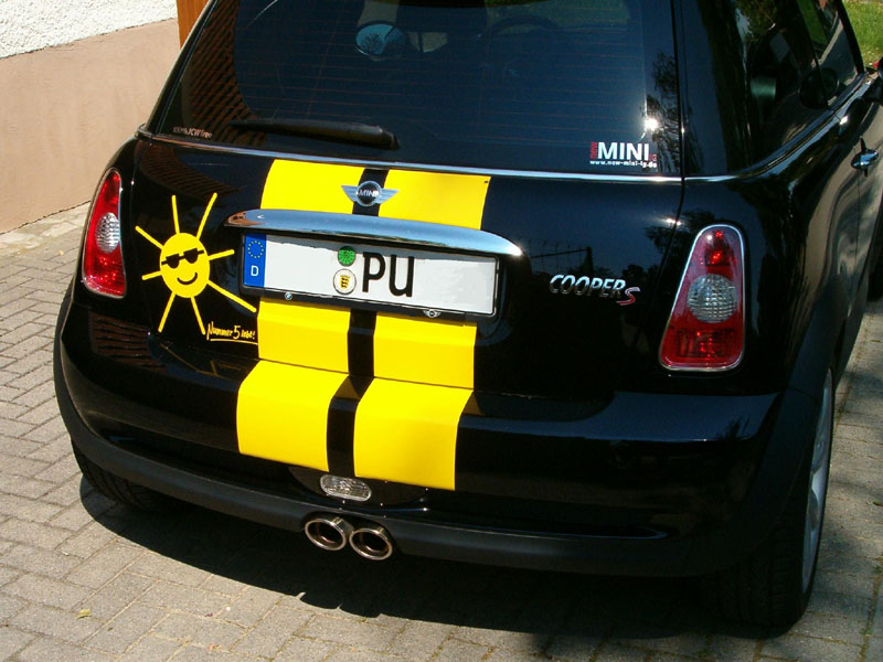

Ich sag' nur *sprotzel* Mr. Orange
und noch ein Bild von minipu's Hintern Stumm
(damals noch gestreift)
