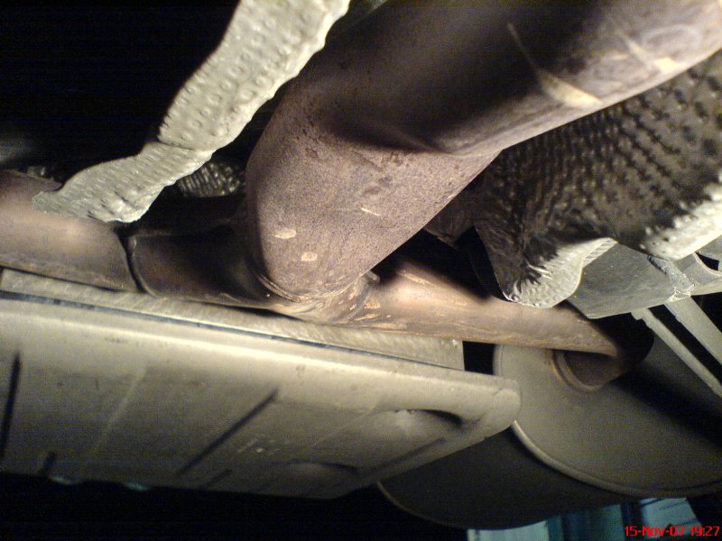

Hab am Donnerstag mit 2mD meinen abgerissenen Auspuffhalter repariert und dabei ist uns folgendes aufgefallen:
[Bild: DSC00551.JPG]
Es handelt sich um die Stelle am Heck kurz bevor sich die Abgasführung trennt und zum rechten bzw. linken Endschalldämpfer gelangt.
Das Rohr ist dabei seltsamerweise stark zusammen gedrückt. Da die Deformierung aber absolut symetrisch ist
und auch keine Schrammspuren zu erkennen sind, kann man ein Aufsetzen zu 99% ausschließen...
Die Frage ist nun, muss das so sein?
Kann mal jemand der den gleichen Auspuff hat schauen wie es bei ihm ist!?!?

FamousRockstar schrieb:Die Frage ist nun, muss das so sein?
keine sorge das ist schon richtig schon Smile :)

Patrice20 schrieb:keine sorge das ist schon richtig schon Smile :)
Aber warum? Head Scratch
Gezielte Beeinflussung der Strömungsgeschwindigkeit von Abgasen zur Verbesserung der Akustik?

moin,
die facelift und prefacelift JCW endschalldämpfer sind ja unterschiedlich....da beim cabrio in dem bereich eine strebe ist (wenn ich mich jetzt nicht irre) musste die rohrführung/form verändert werden so dass er bei allen faceliftmodellen past.
ist also einfach nur bauartbedingt und hat nichts mit dem durchlass oder mit der akustik zu tun.

#5
Genau wollt ich auch grad sagen, bei meinem PFL is diese Krümmung noch nich drinne...

#6
Patrice20 schrieb:da beim cabrio in dem bereich eine strebe ist (wenn ich mich jetzt nicht irre) musste die rohrführung/form verändert werden so dass er bei allen faceliftmodellen past.
patze, du irrst nicht. genauso ist es. bei meiner JCW wanne läuft mit ein paar millimeter luft dort die zusatzstreben des cabrios.

#7
ah jetzt ja...
darauf hätt ich eigentlich auch selbst kommen können Augenrollen
im ersten moment hab ich mir einfach gedacht: wtf o_O ? was issn das eek!

hmm... Head Scratch
ich hab mich auch schon drüber gewundert, umso mehr als ich dann unter einem GP stand, da war die stelle auch nicht plattgedrück...

#9
Hi,
also bei meinem GP ist die Stelle auch platt gedrückt...Confused

hhhhmm. Besonders Strömungsfreundlich sieht der Knick ja nicht aus. Bei meiner PFL JCW- Anlage ist es jedenfalls ohne Knick. Pfeifen
