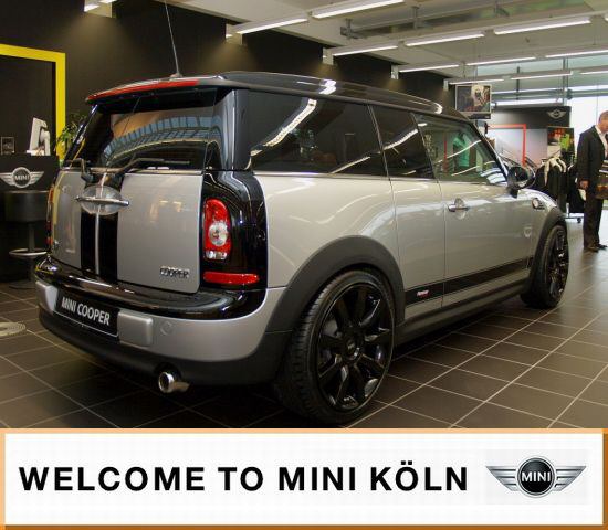

Mein Clubbi kommt pünktlich zum Februar bewusst auf den 15 Zoll Spooler die als Winterfelgen dienen werden.
Für den Sommer hab ich schwarze 18er in Aussicht.
Folgendes: passt diese Kombination ohne Bördeln zu müssen oder Probleme zu bekommen????
Felgen:
8x18
ET 45 (ET 35 vergessen wir gleichZwinkern)
LK 5/100
Adapterscheiben SCC 20mm (schrauben passen)
Reifenkombination 1:
auf allen 4 Felgen 215/35 R18
Reifenkombination 2:
vordere Felgen 205/40 R18
hintere Felgen 215/40 R18
Reifenkombination 3: (wird bestmmt schwierig weil es eine 8er Felge ist)
auf allen 4 Felgen 205/40 R18
Was würdet ihr mir empfehlen? Weil die Adapterscheiben zusätzlich 20mm je Seite beanspruchen.
Ich find einfach keine gescheiten 18er in 4 Loch und die JCW Felgen sind mir zu Einheitsbreimäßig obwohl auch sehr schön.
Thxs Smile
SebastianParty!!
ich würde mal behaupten, daß kannst du gleich wieder knicken Confused
mit den 20er Scheiben bist du gleich bei ner ET25 und das kann bei ner 8 Zoll breiten Felge eigentlich nicht ohne Karosseriearbeiten hinhauen.
ohne die Scheiben würd´s vermutlich passen (mal abgesehen von dem 5er Lochkreis) aber so wohl eher nicht.
Edith meint noch: vorne und hinten verschiedene Reifenformate fahren geht vermutlich nicht, das müßte aber im Gutachten der Felge (welche eigentlich?!) stehen.
