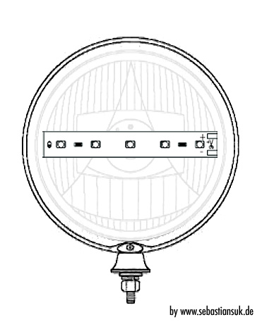

hier nochma der Link: http://www.business.conrad.de/goto/?artikel=150716
und das Foto zur Montage...
Sonst ist eure Kreativität gefragt Zwinkern bin auch gespannt auf auf neues Sonne
