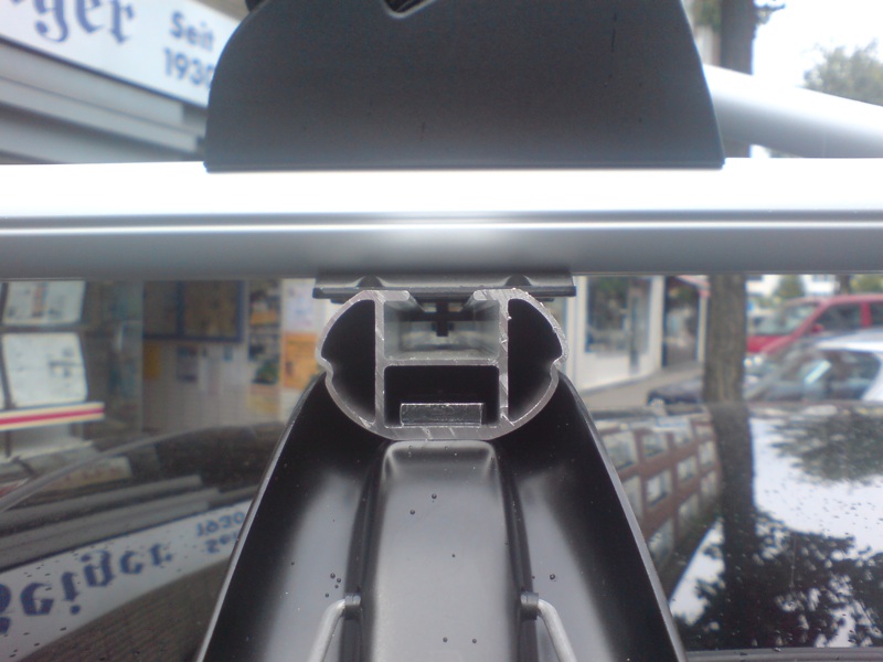

Puh, da werd ich gleich mal nachmessen und auch Foto machen Head Scratch
#6
Jaaa das wär supernett Top
Maße langen evtl ja schon, Bild wär aber auch gut.
Danke!

Der original MINI Dach- Grundträger hat eine 24mm T-Nut!

Hey danke für die Info Rene Laola-Welle
Das is ja super...
Das heisst also Thule geht auf dem originalen Grundträger, allerdings nur mit Adapter, aber die kosten nicht die Welt.
