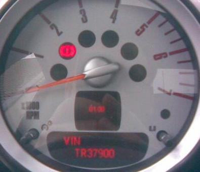

1) Ins Auto setzen
2) Schlüssel einlegen, aber noch nicht reindrücken
3) Rückstellknopf des Tageskilomiertzählers eingedrückt halten, und Schlüssel reindrücken
4) Wert 01.00 ablesen (bei mir: TR37900)

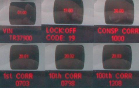

[Bild: dvb_anpassen1.jpg]
5) Quersumme der letzte 5 Ziffern berechnen: 3 + 7 + 9 + 0 + 0 = 19
6) Rückstellknopf des Tageskilomiertzählers eingedrückt halten, bis 01.-- erscheint
7) direkt mit Rückstellknopf weiterdrücken bis stelle 19.--, dann warten bis unten wert "Lock: ON Code: 01" erscheint
8) Rückstellknopf eindrücken bis bei Code die ausgerechnete Quersummewert erscheint (bei mir obengenannte 19).
9) Rückstellknopf des Tageskilomiertzählers eingedrückt halten, bis 19.-- erscheint
9a) Optional noch mal schauen ob wirklich "Lock: OFF" erscheint
10) direkt mit Rückstellknopf weiterdrücken bis stelle 20.--, dann warten bis unten wert "CONSP CORR 1000" erscheint
11) Mit Rückstellknopf nach 20.01 gehen. Es erscheint "1st CORR 1000", wobei die letze Zahl von 0 bis 9 durchläuft
12) bei gewünschte Wert Rückstellknopf drücken
13) Mit Rückstellknopf nach 20.02 gehen. Es erscheint "10th CORR 100X", wobei die mittlere Zahl von 0 bis 9 durchläuft (X = Wert von oben)
14) bei gewünschte Wert Rückstellknopf drücken
15) Mit Rückstellknopf nach 20.03 gehen. Es erscheint "100th CORR 10XX", wobei die erste Zahl von 07 bis 12 durchläuft
16) bei gewünschte Wert Rückstellknopf drücken
17) Wen die gewünschte Wert da ist, Rückstellknopf drücken bis 20.-- da steht
18) Schlüssel abziehen oder Starten, Fertig!
[Bild: dvb_anpassen_807889.jpg]
Die bis dato berechnete Wert wird NICHT angepasst.
Gruß Jeb
