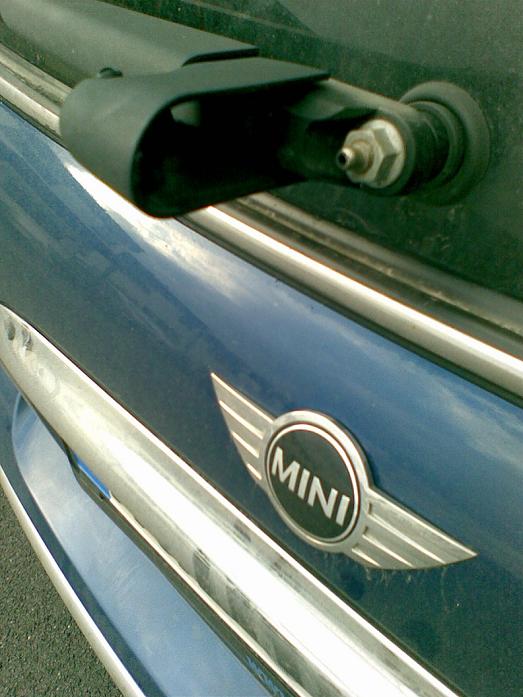

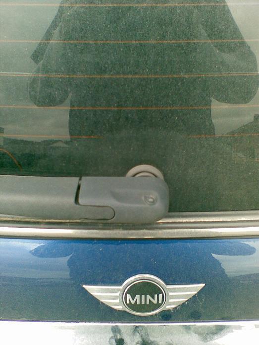

Eine Verstopfte Düse, also. Wäre eine Möglichkeit. Und wo finde ich die?
Auch danach hatte ich schon gesucht.
#8
die düse ist am hinteren scheibenwischer...
da ist eien kappe, an der du gefühlvoll ziehen musst...
SPICY!
drive fast, or drive home..!
#9
Hallo,
ich hatte im Sommer das gleiche Problem. Bei mir war es allerdings die Kappe (Führung angebrochen). Schau mal in das Innere, wenn Du die Kappe hochgklappt hast.
Man merkt es ansonnsten auch, wenn die Kappe beim Runterdrücken nicht richtig einrastet ("plopp" Devil! ).
Wenn ich mich richtig entsinne, kostet die Kappe bei BMW so um die 8 Euro.
#10
Jopp hatte ich bei meinem gebrauchten auch... einfach Kappe ab, schön mit sehr heißem Wasser und ordentlich Spüli durchgespühlt, bisschen mit ner Nadel drin rumgefriemelt und schließlich wieder ran geklickt.... Jetz hat die einen gewaltigen Druck drauf :-P
Im Notfall einfach mal schön Kompressordruckluft durchjagen!
