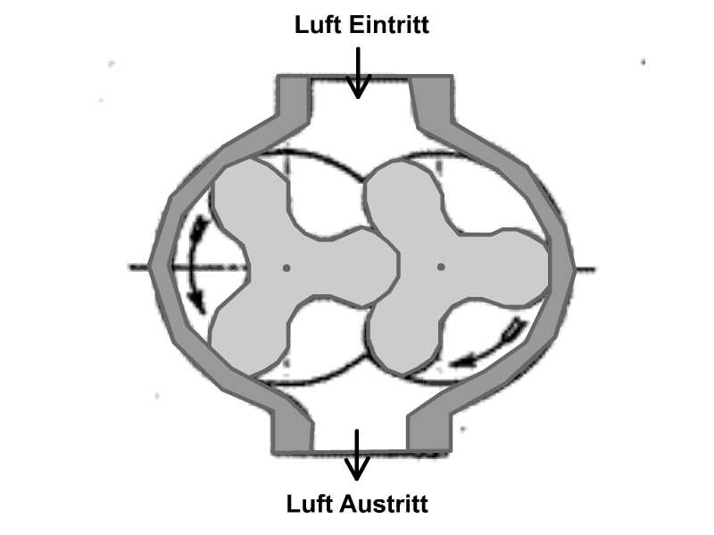

Der Kompressor verdichtet die Luft vor, die er über den Luftfilter bezieht. Wenn Du es mit dem Cooper-Motor vergleichst: hier strömt die Umgebungsluft durch den Luffi und durch weitere Kanäle direkt in den Brennraum (Zylinder) und wird kurz vorher im sogenannten Saugrohr mit dem Kraftstoff vermischt, der wird an geeigneter Stelle vor dem Zylinder mit der vorbeiströmenden Luft vermischt (Saugrohreinspritzung).
Beim Kompressormotor wird die Luft, die vom Luffi kommt, vorverdichtet, dass heißt, nach dem Kompressor strömt mehr Luft Richtung Zylinder als beim Saugmotor (Cooper), der Kompressor komprimiert die Luft, er "schaufelt also mehr Luftmenge in den Brennraum", als beim Saugmotor von sich aus dort entlang strömen würde. Wenn ich mehr Luft habe, kann ich auch mehr Kraftstoff im Saugrohr beimischen und erziele dadurch mehr Leistung.

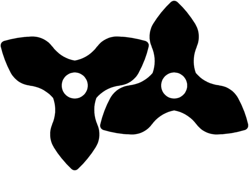

Was Du mit "liegenden Wellen" meinst, sind die Verdichterräder des Kompressors. Es handelt sich dabei um den Rootslader, so werden die dreiflügeligen Verdichterräder bezeichnet. Lieferant für deinen MINI-Kompressor ist die Firma Eaton, es handelt sich dabei konkret um das Modell M45.
Durch die Drehbewegung der beiden Räder kommt es zu dem singenden Ladergeräusch, was ich persönlich auch sehr mag. Andere sagen, es klänge wie ein Mixer! Peitsche
Die Beschichtung der Flügel hat Wirkungsggradgründe soweit ich weiß. Ab dem Facelift-R53 waren die Räder schwarz beschichtet. Ich denke, es ging dabei darum, die Förderleistung nocheinmal zu verbessern.
