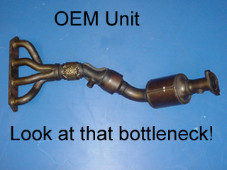

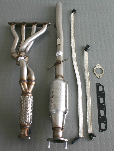

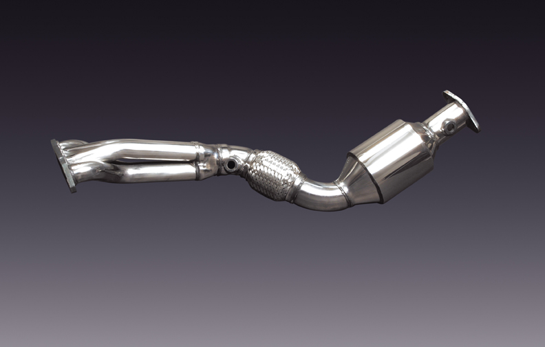

Hier noch Bilder von dem GTT, Milltek & dem Standart Krümmer
